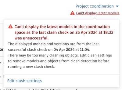

如果最新的冲突检查不成功,Model Coordination 将通过协调空间拾取器显示两条错误消息之一:
| 错误 | 详细信息 | | - | - | | 无法显示最新模型 | 对最新模型的冲突检查已失败,因此 Model Coordination 将显示最近成功的冲突检查中涉及的模型。这意味着,Model Coordination 可能会显示较旧的模型版本、此后已从文件夹中删除的模型,或者缺少文件夹中的较新模型。
| | 冲突检查不成功 | 这意味着,协调空间中从未有过成功的冲突检查。Model Coordination 将显示协调空间中的最新模型,但没有任何冲突结果。
注意:“冲突设置”页面将显示协调空间文件夹中的最新模型,即使冲突检查不成功也是如此。

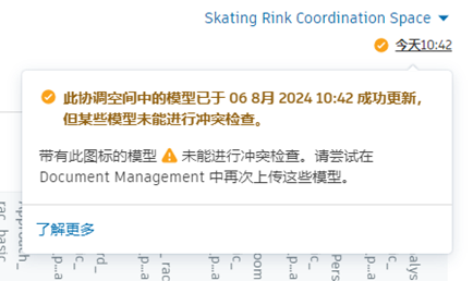

我的协调空间中的黄色警告图标是什么?
如果您在协调空间拾取器上看到此图标 ,这意味着,冲突检查总体上处理成功,但某些模型无法检查。

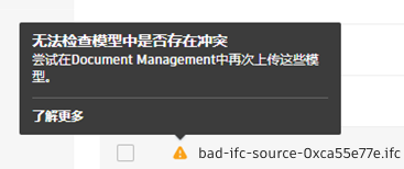

在“模型”和“冲突”页面中,特定模型的名称旁边将标有黄色警告图标。这些模型不显示任何冲突数据,因为针对冲突检查处理这些模型时出现了问题。
这通常是由于临时问题造成的,只需将模型再次上传到 Document Management 即可解决。请先尝试此方法,然后再尝试其他解决方案。如果重新上传模型无法解决问题,请与支持人员联系
