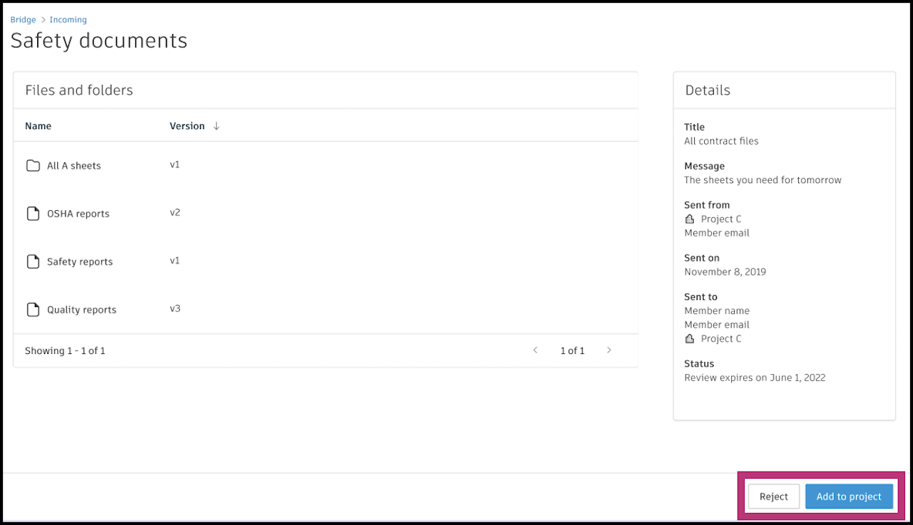

  1. 在您收到的电子邮件通知中单击“查看详细信息”。
  2. “桥接”工具将在您的浏览器中打开,您可以查看发送到您的项目的文件和文件夹。准备就绪后,单击“添加到项目”或“拒绝”。
    注意:如果发件人选择同步文件夹,则按钮将为“将文件夹自动化添加到项目”。将来对共享的文件夹进行的任何更新都会自动添加到您的项目。
    查看共享的文件

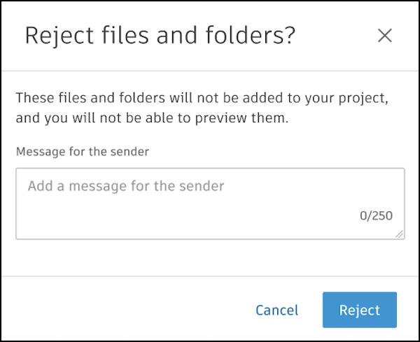

  3. 如果您选择“拒绝”,则不会将文件和文件夹添加到您的项目。您可以向发件人发送消息,说明拒绝文件的原因。单击“拒绝”。
    拒绝文件
