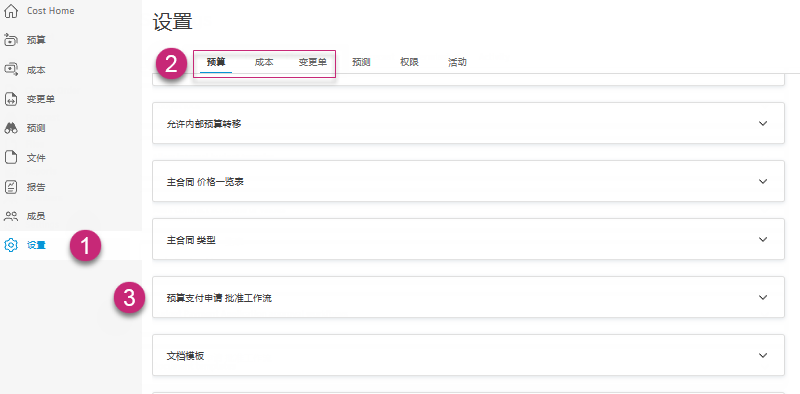

  1. 从左侧导航窗格中选择“设置”工具 “设置”工具图标
  2. 切换到:
    • “预算”选项卡 - 对于预算支付申请和内部预算转移。
    • “成本”选项卡 - 对于合同、成本支付申请或费用。
    • “变更单”选项卡 - 对于 OCO 或 SCO。
  3. 根据要创建的审批流程的类型,单击相关下拉菜单:

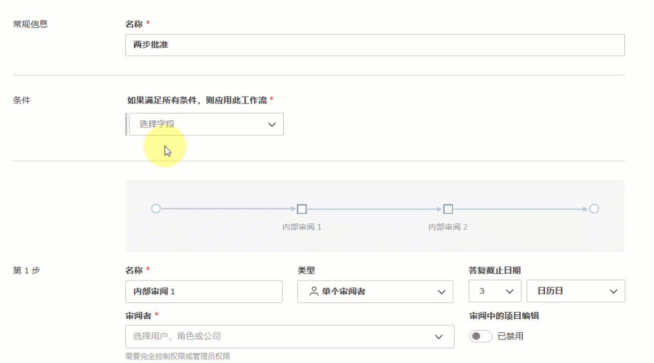

  5. 选择批准步骤数,然后单击“下一步”

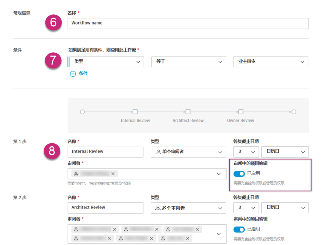

  6. 输入工作流的名称。
  7. 使用下拉菜单设置自动激活工作流的条件。例如,当批准的值超过 10,000 美元时激活。条件因工作流类型不同而异。
    提示:使用自定义属性类型(文本、数字、下拉列表或复选框)来布置工作流。详细了解自定义属性
    批准条件示例
  8. 为每个步骤分配审阅者。对于每个步骤,您可以:
    • 添加步骤名称(例如“内部审阅”)。
    • 设置审阅者类型(单个或多个)。指定是否所有成员都必须审阅或设置最小数量。
    • 确定答复截止时间。
    • 选择审阅者(成员、角色或公司)。审阅者必须具有完全控制或管理员权限
    • 确定审阅者是否可以编辑正在审阅的条目。
      注意:工作流模板会预填充“审阅者类型”字段。对于多步审阅,根据需要进行自定义。

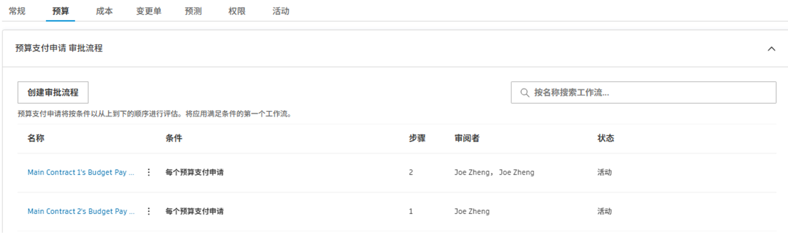

配置预算支付工作流的主合同条件
对于预算支付申请,您可以根据不同的条件(例如正在使用的主合同)创建多个批准工作流。这样,您就可以对同一项目内的不同主合同设置不同的批准流程。
预算支付申请按工作流条件以自上而下的顺序进行评估。第一个满足条件的工作流将应用于支付申请。工作流列表中的“有效范围”列会显示每个工作流适用的主合同。
具有“有效范围”列的预算支付工作流

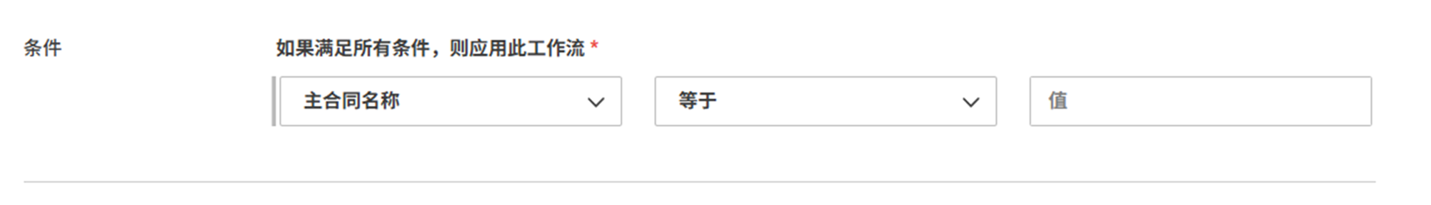

要基于主合同配置工作流,请执行以下操作:
  1. 按照创建批准工作流中的步骤开始创建预算支付申请工作流。
  2. 设置条件时(步骤 7),从第一个条件下拉列表中选择“主合同名称”
  3. 从运算符下拉列表中选择“等于”
  4. “值”字段中输入主合同值(例如,MC-01 或 MC-02)。
    主合同条件配置
    注意:默认情况下,该字段的值为“默认主合同”。在从模板或源项目复制项目期间,此值将重置为“默认主合同”,因为目标项目中尚不存在主合同。
  5. 完成其余工作流配置步骤,然后单击“保存”
“有效范围”列将显示主合同代码,以便轻松识别哪些工作流适用于哪个合同。

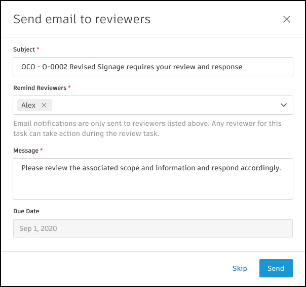

当条目满足工作流条件时,将显示一个对话框,详细描述工作流并允许添加注释。
提示:设置批准工作流后,您可以查看上一个、当前和即将执行的步骤中的所有审阅者。您可以在未来审阅到期之前向相应审阅者发送提醒。
批准工作流发送对话框

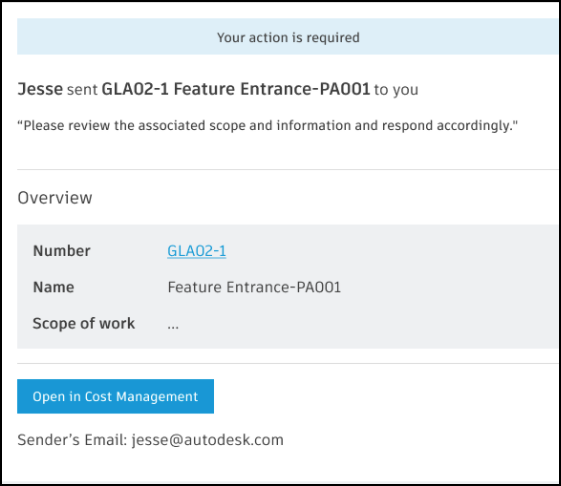

随着条目的进展,审阅者将收到电子邮件通知。
批准工作流电子邮件通知
