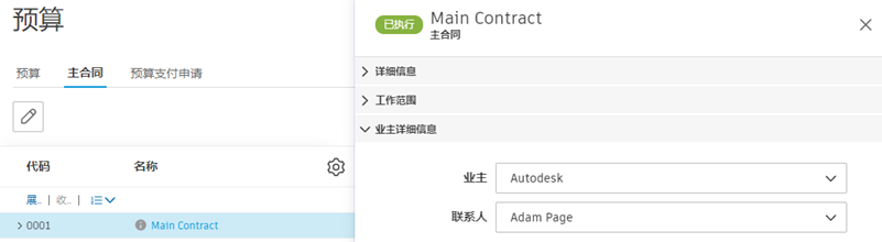

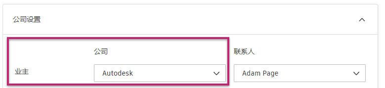

业主对主合同的访问权限
若要为业主授予文档上传的协作访问权限,请执行以下操作:
访问“设置”工具。
向下滚动到“公司设置”部分。
选择业主角色的公司和联系人。
在主合同的弹出面板中,在“业主详细信息”中分配正确的业主。
具有协作权限的业主可以在“主合同”表中查看合同详细信息,并将文档上传到“附件”部分。对单个 SOV 条目链接的访问受到限制。

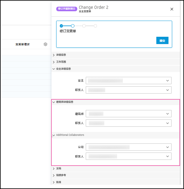

协作者作为审阅者
协作用户可以参与批准工作流:
基于工作流的审阅:在“设置”中为外部公司授予协作权限,使其能够批准/拒绝 OCO 和预算支付申请。
手动审阅流程:
- 在“设置”中为外部公司授予协作权限
- 在“建筑师详细信息”中选择外部建筑师以请求批准 COR/OCO
- 在工作流引擎外部,在“其他协作者”部分中添加外部审阅者
了解更多:批准工作流 | Cost Management 权限

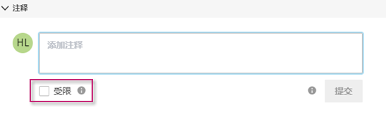

受限注释
使用受限注释来控制注释可见性:
- 公开注释:对所有项目成员(包括协作者)可见
- 受限注释:仅对具有“查看全部”、“完全控制”或“管理员”权限的用户可见
具有“完全控制”/“管理员”权限的用户将看到一个“受限制”复选框。选中该框可将注释设为私密,仅对内部团队成员可见。
注意:注释的最大长度限制为 1000 个字符。

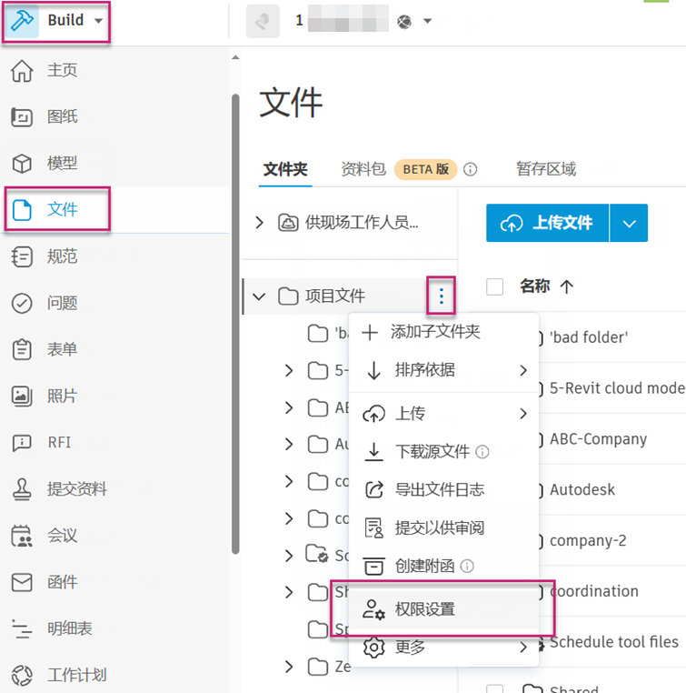

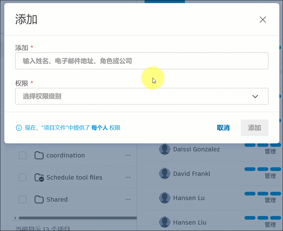

协作的文件权限
当生成的文档存储在“文件”工具中时,协作者需要特定的文件夹权限。
设置文件夹权限
若要为协作者配置文件权限,请执行以下操作:
从产品拾取器中选择“Build”,然后打开“文件”工具。
单击所需文件夹旁边的“更多”菜单
选择“权限设置”。
在“权限”弹出面板中,单击“添加”。
按名称、电子邮件、角色或公司搜索。
从下拉列表中选择适当的权限级别。
单击“添加”。
注意:在主文件夹上设置的权限会自动应用于所有子文件夹。
