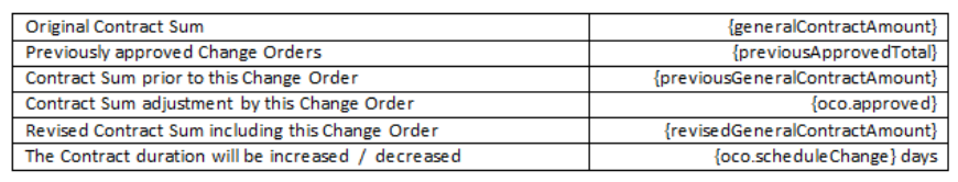

以总承包商身份创建变更单文档时,请务必使用相关变量提供准确的预算信息。这可能包括原始预算总计、经修订的预算总计或批准的业主变更总计。通过在文档模板中填充这些详细信息,您可以向业主提供有关合同变更的全面信息。使用这些预算信息将帮助您确保所有成本都考虑在内,并使业主更容易理解所做的变更。
所有可用变量都可以在下表中找到。
| 变量 | 说明 | PCO | RFQ | COR | OCO | SCO |
| {generalContractAmount} | [A] 原始预算总计 | |||||
| {previousApprovedTotal} | [B] 批准的业主变更总计 | |||||
| {previousGeneralContractAmount} | [C],其中 [C] = [A] + [B] | |||||
| {revisedGeneralContractAmount} | [D],其中 [D] = [C] + 此 COR 下批准的成本条目值的总和(包括加价) | |||||
| {sco.costItems.budgetCode.formatted} | 在分包合同变更单中提供预算代码 | |||||
| {cor.costItems.budgetName} | 提供预算名称 |
