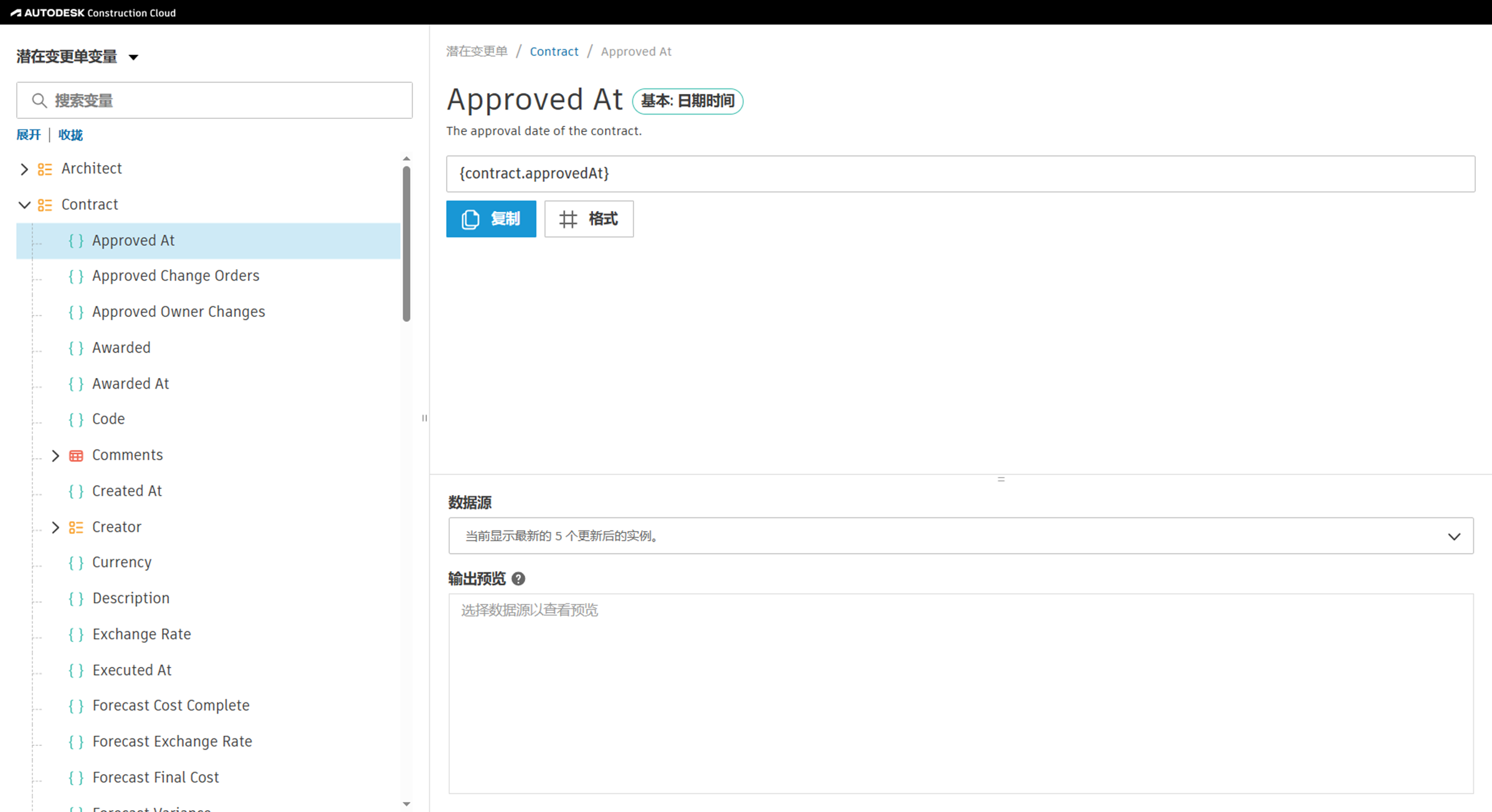

变量查找器是一款旨在增强您对数据模式的理解和管理的工具。它提供了变量结构的可视化,使成员可以更轻松地导航和理解数据集。通过其搜索功能,成员可以快速找到特定变量并检查其数据以验证功能和修改。此外,变量查找器支持高级格式和阵列表生成,简化了掌握文档模板的过程并缩短了成员的学习曲线。

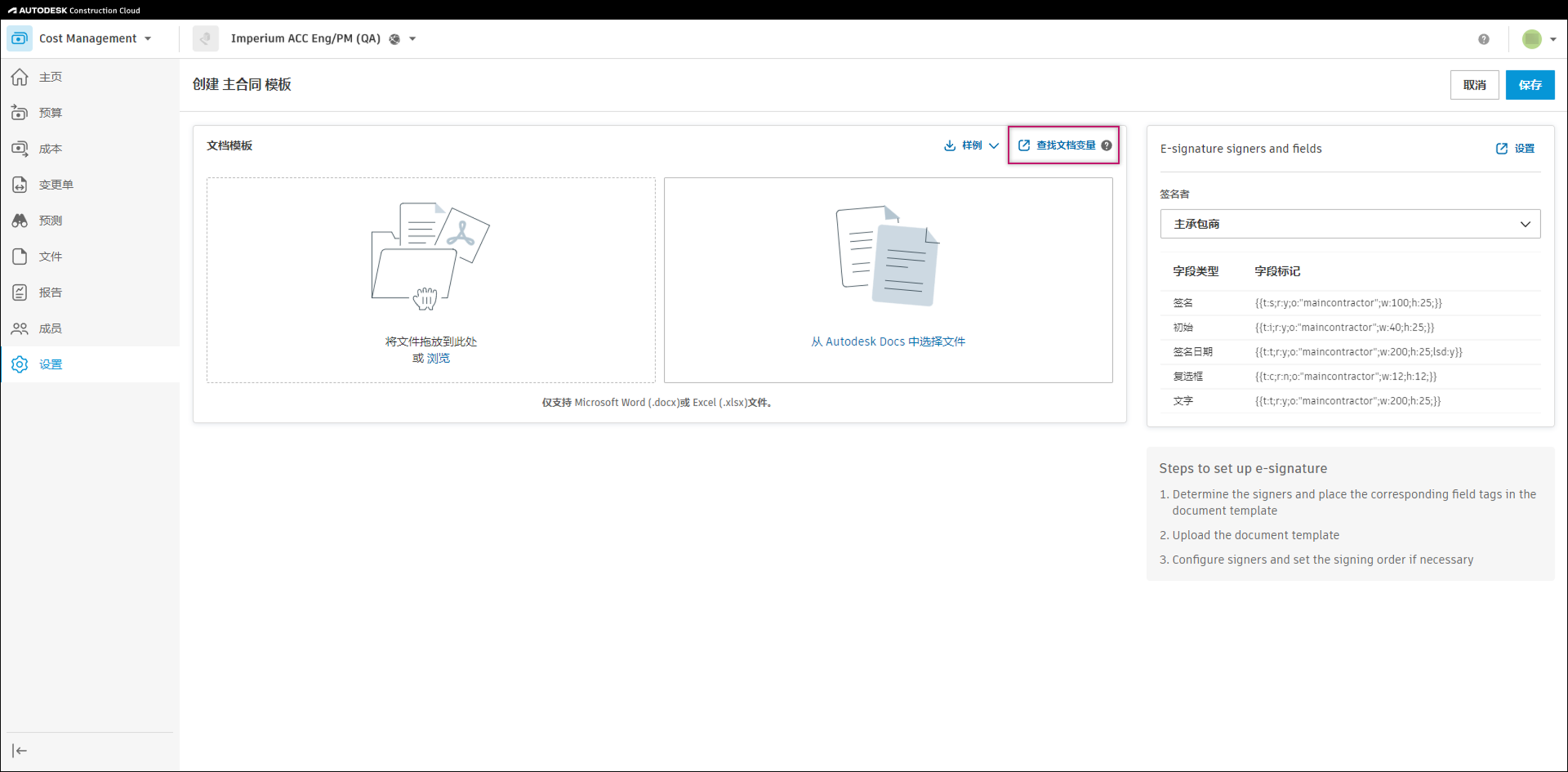

若要访问文档模板设置的变量查找器,请执行以下步骤:
  1. 转到“设置”。
  2. 选择要为其编辑模板的工具。例如,“预算”或“主合同”。
  3. 单击“编辑”。
  4. 模板创建工具将会打开。在这里,选择右上角的“查找文档变量”。
  5. 单击后,将在弹出窗口中打开 ACC Cost Management 变量查找器。
查找器区域
变量查找器分为三个主要区域:树区域、详细信息区域和预览区域。
树区域
树区域使成员可以浏览变量结构。成员可以通过拖动手柄来调整此区域的宽度。
“详细信息”区域
详细信息区域提供有关所选变量的特定信息。
预览区域
预览区域允许成员查看变量在实际数据中的显示情况。
