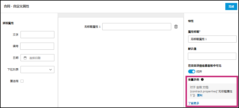

某些自定义属性会生成一个可在文档中引用的自定义变量。但是,并非所有自定义属性都创建自定义变量条目。以下自定义属性支持自定义变量:
这些自定义属性的格式为 {xxx.properties["Attribute Title"]}。
示例:
如果某个标题为“Required on Site”的 RFQ 具有日期自定义属性,则需将其引用为 {rfq.properties["Required on Site"]}。这将返回指定的日期。
注意:您可以从 Project Admin 中的自定义属性编辑屏幕复制变量。
