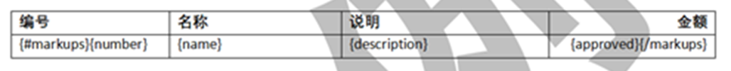

在打开和关闭变量之间,您可以列出所有必需的数据,如 {name} 或 {description}。
具有名称和描述变量的表变量语法示例

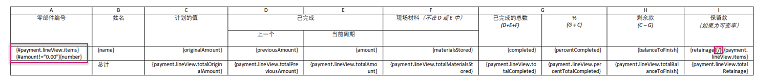

如何从支付申请中移除空行项目?
若要从支付申请中移除空行项目,请在表开头使用条件表达式 {#amount!="0.00"},并在行末尾使用 {/}。例如:
展示从支付申请中移除空行项目的条件表达式示例

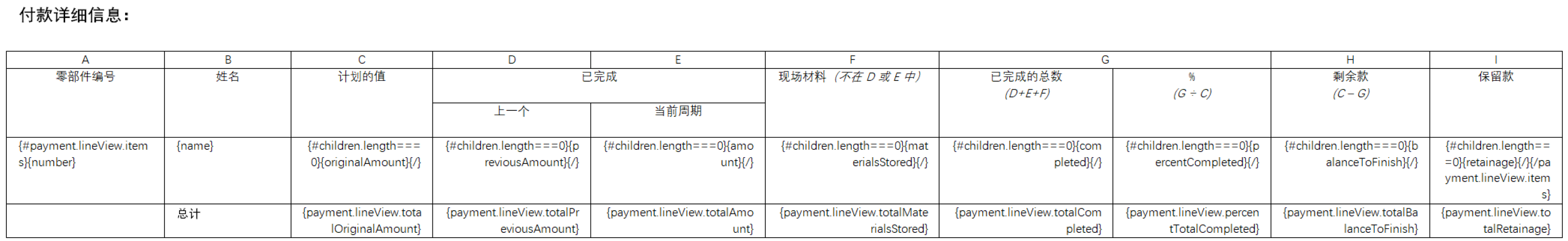

如何在支付申请中仅显示计划条目的成本,而不显示小计金额?
若要消除支付申请或合同中的小计,您可以采用 {#children.length===0}{xxx}{/} 格式输入付款行项目。例如:
显示如何使用 children.length 条件消除小计的示例

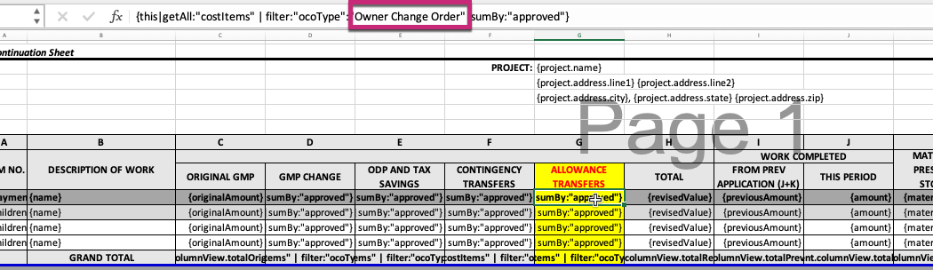

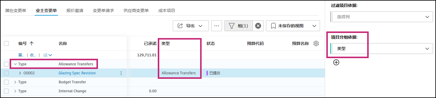

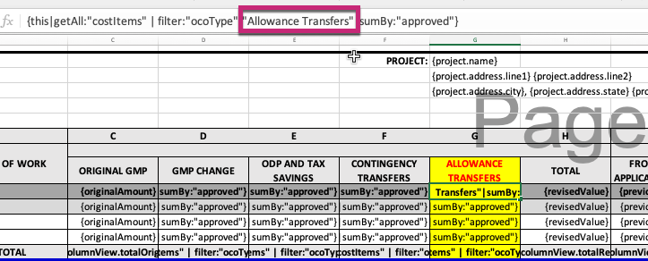

如何配置预算支付申请电子表格以按类型拆分变更单?

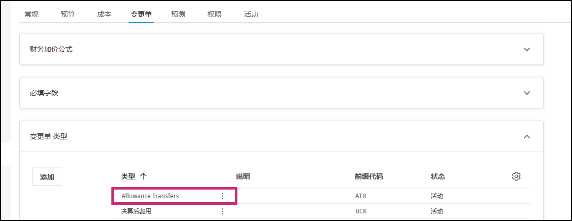

场景:您已创建一个名为“留量转移”的变更单类型
显示留量转移配置的变更单类型设置
并且希望在 Excel 电子表格中看到这些留量的批准的业主变更。如何做到这一点?
  1. 为 Excel 电子表格中的列列出“业主变更单”。
    显示“业主变更单”列设置的 Excel 电子表格
  2. 将新类型应用于 OCO。
    应用了留量转移类型的 OCO
  3. 将名称与 Excel 电子表格中的类型匹配。
    显示匹配的类型名称配置的 Excel 电子表格

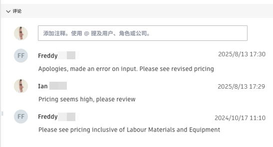

例如,包含以下注释部分的 RFQ:
显示多个注释条目的 RFQ 注释部分

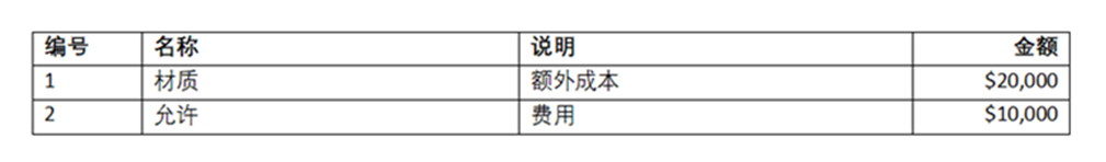

使用以下方法将表添加到 Word 文档:
显示 RFQ 注释变量语法的 Word 文档模板
结果:
生成的文档输出,显示了格式化注释表
在文档模板中只需填写表的一行。软件将根据 Cost Management 中的数据构建包含指定信息的表。

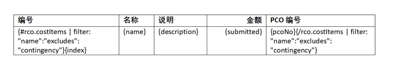

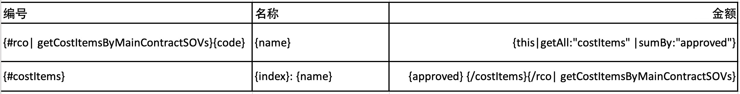

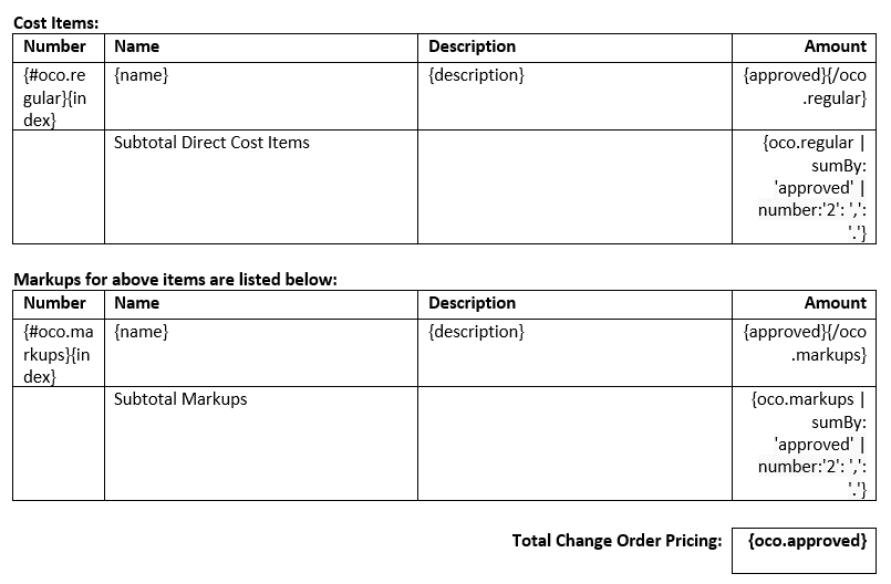

如何为成本条目添加工作条目小计和加价小计?
场景:您正在创建一个变更单文档(例如 OCO),并且希望其中有两个单独的表。一个用于带小计的常规成本项目,另一个用于加价成本项目。您还想要添加总变更单定价。如何做到这一点?下面是文档中所用变量的示例:
以单独的表显示工作条目和标记小计的 OCO 文档模板

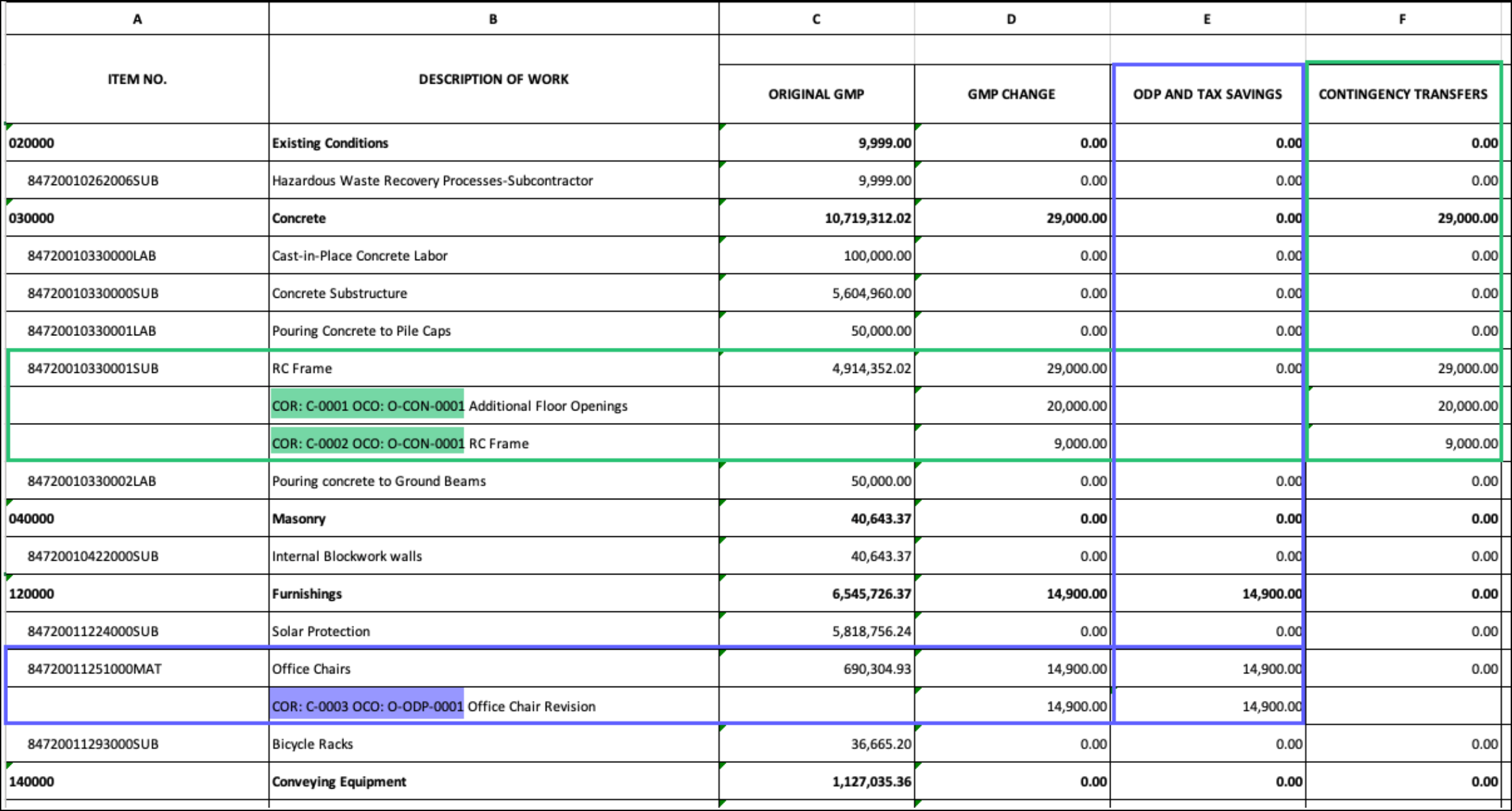

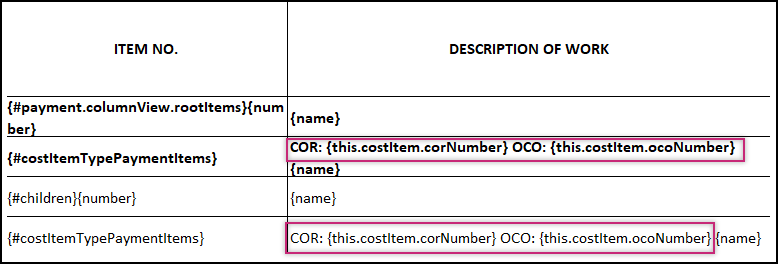

按类型拆分变更单时,如何显示关联的 COR 和 OCO 编号?
若要显示关联的 COR 和 OCO 编号,请使用以下变量:
显示 COR 和 OCO 编号变量的文档模板
结果:
生成的文档,在变更单表中显示了 COR 和 OCO 编号

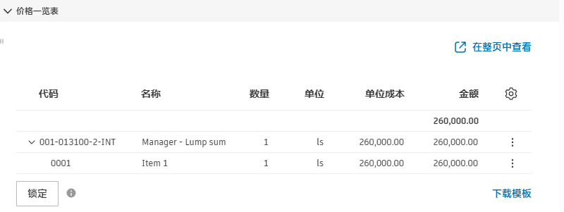

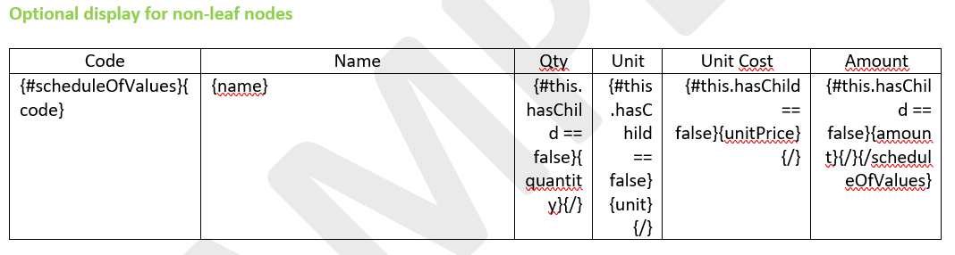

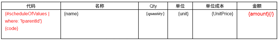

如何在合同 SOV 中仅显示计划条目的成本,而不显示小计金额?
场景:您想要创建一份合同,使其仅显示 SOV 子项的小计。您不希望父项对分包商可见。为此,请使用文档模板中的以下变量:
显示 SOV 子项的子变量语法的文档模板
此外,您也不希望将“单位成本”和“金额”值显示为 $0。您可以将 $0 替换为“Included”一词。如何做到这一点?丰富已使用的变量:
将 $0 值替换为“Included”的增强子变量模板
生成的合同中的结果将如下所示:
生成的合同,显示了用“Included”替换 $0 值的 SOV 子项

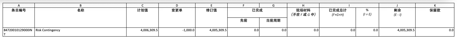

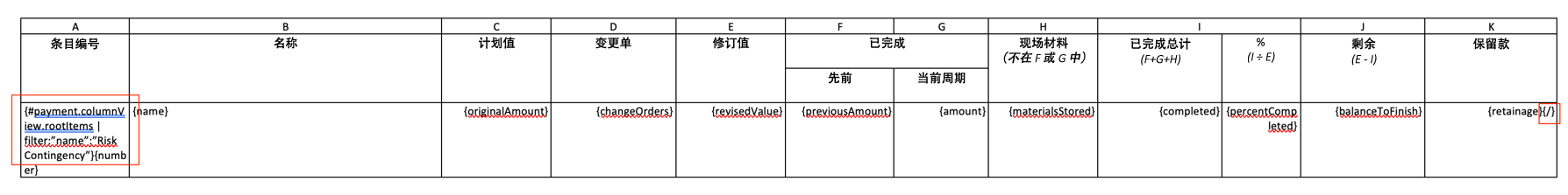

如何在生成文档时使用过滤器功能?
您可以在生成文档时使用过滤器功能。例如,若要仅显示风险应急费用条目,请使用 {#payment.columnView.rootItems | filter:"name":"Risk Contingency"} 变量:
显示风险应急费用条目过滤功能的文档模板
结果:
生成的文档,显示了过滤出的风险应急费用结果

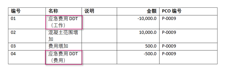

如何在生成的文档中隐藏应急费用?
显示应急费用成本可见性设置的文档模板
如果管理员不希望在生成的文档中显示应急费用,可以使用以下过滤器:
过滤配置,用于在生成的文档中隐藏应急费用
结果:
生成的文档,其中已成功隐藏应急费用

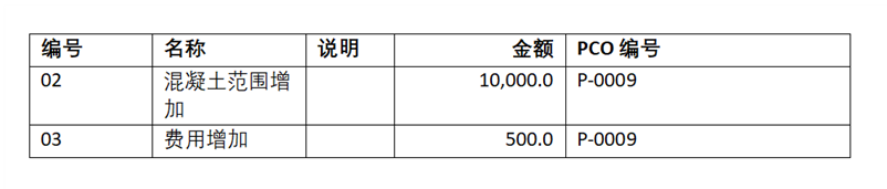

示例 1:计算每个 PCO 的常规成本条目已批准值的小计。
{#oco.pco}{regular | sumBy:'approved'}{/oco.pco}
