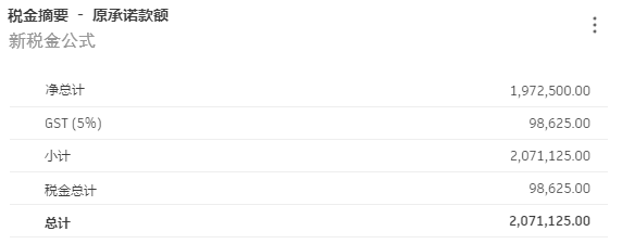

使用税金变量 {#taxes} 和 {/taxes},可以生成税金摘要列表。例如,在 Cost Management 中给定了以下税金摘要:
可以将以下内容添加到表中的文档:

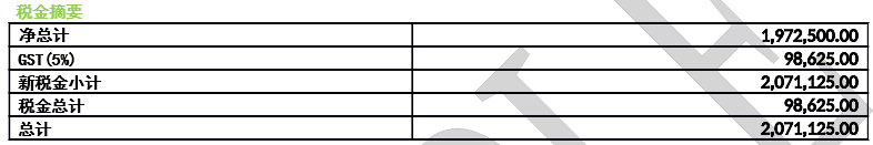

{#taxes | toList}{name}{#rate}({rate*100}%){/} | {amount}{/taxes | toList}
以生成:
