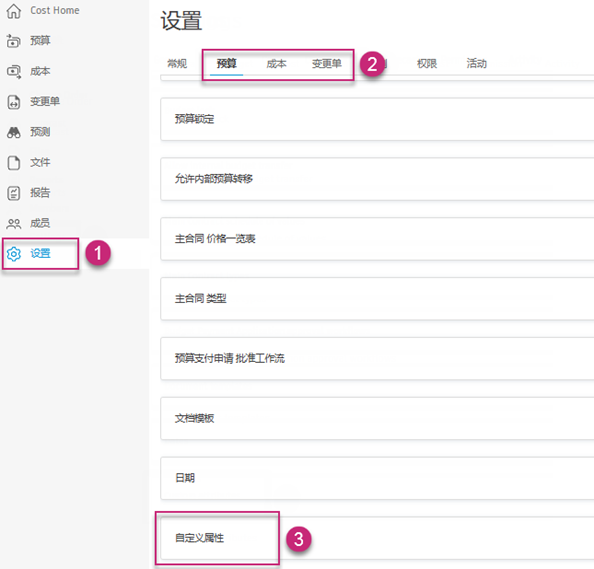

创建自定义属性
只有项目管理员有权创建和编辑自定义属性。若要执行此操作,请在 Cost Management 中,从左侧导航栏中选择“设置”工具。现在,您可以在 Cost Management 中访问不同组件的设置。
可以在以下选项卡中为每个组件创建自定义属性:
显示“自定义属性”部分的“设置”页面,其中包含“预算”、“成本”和“变更单”选项卡的“添加”按钮
然后:

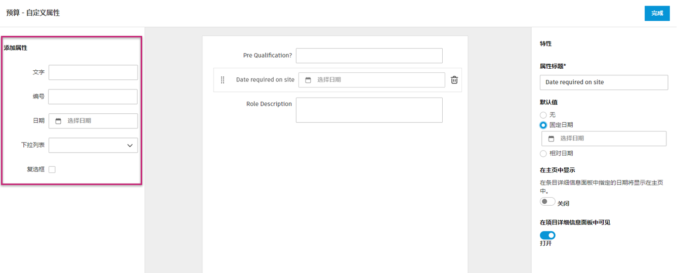

  1. “自定义属性”区域中单击“添加”
  2. 单击以添加属性,或将属性从左侧边栏拖动到中心预览面板。可用属性包括:
    • 文字:成员可以输入字母数字文字。
    • 数字:成员可以输入数字值。
    • 日期:成员可以从日历中选择日期。
    • 下拉菜单:成员可以从设置中指定的选项中进行选择。
    • 复选框:成员可以启用或禁用复选框。
    显示可用属性类型的自定义属性面板:文本、数字、日期、下拉列表和复选框,带有拖放界面
  3. 选择属性以在右侧的“特性”面板中定义它。详细信息会有所不同,具体取决于选择的属性。

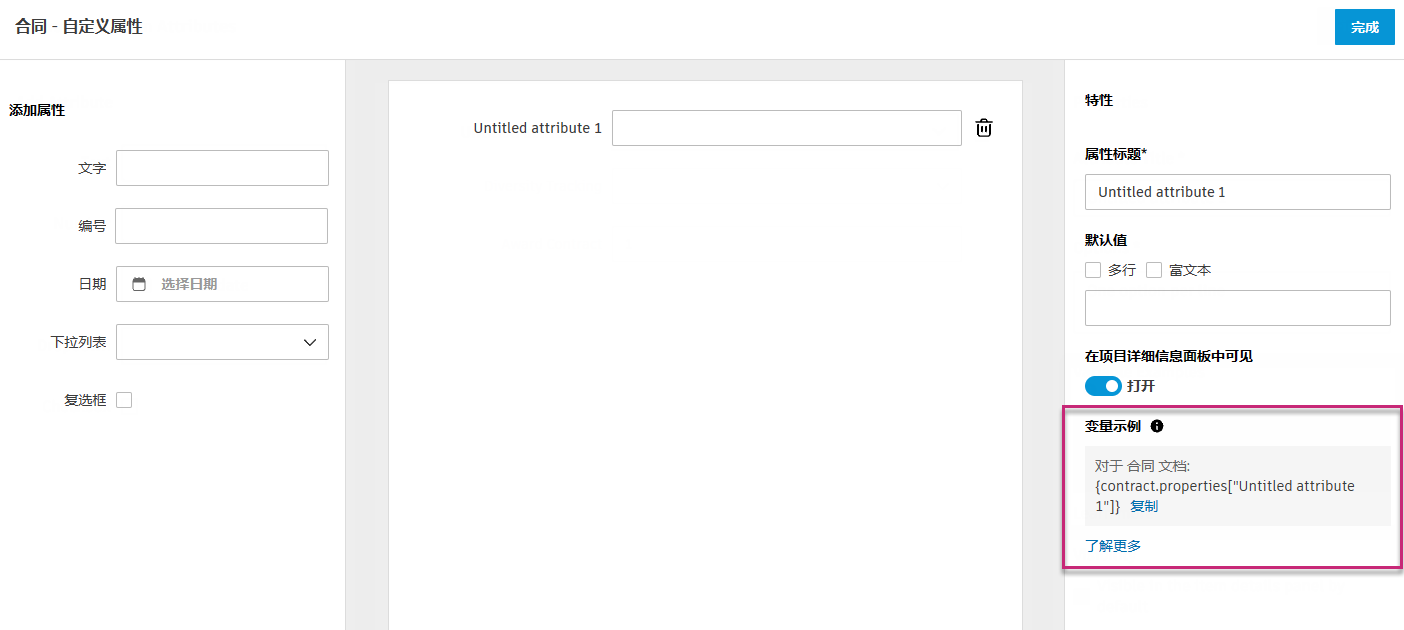

某些自定义属性可用于生成文档,例如变更单。创建自定义变量以将您的自定义属性包含在文档模板中。并非所有自定义属性都创建自定义变量条目。以下项目支持自定义变量:
自定义属性特性面板,显示了变量格式字段以及文档模板的示例语法
这些自定义属性的格式为 {xxx.properties["Attribute Title"]}。例如,标题为“Required on Site”的 RFQ 的日期自定义属性 {rfq.properties["Required on Site"]} 将返回指定的日期。
从自定义属性编辑中复制变量并将其粘贴到所需的文档模板中。

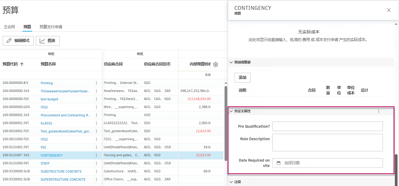

输入自定义属性的数据
在设置中定义自定义属性后,可以在其创建所用于的区域中使用它。
  1. 选择为其创建属性的工具(例如“预算”)和选项卡(例如“主合同”)。
  2. 单击行项目以打开详细信息面板。
  3. 在详细信息面板的顶部,使用下拉列表可启用“自定义属性”对应的复选框。
  4. 滚动到“详细信息”面板的底部即可找到自定义属性。
  5. 为每个属性输入数据。

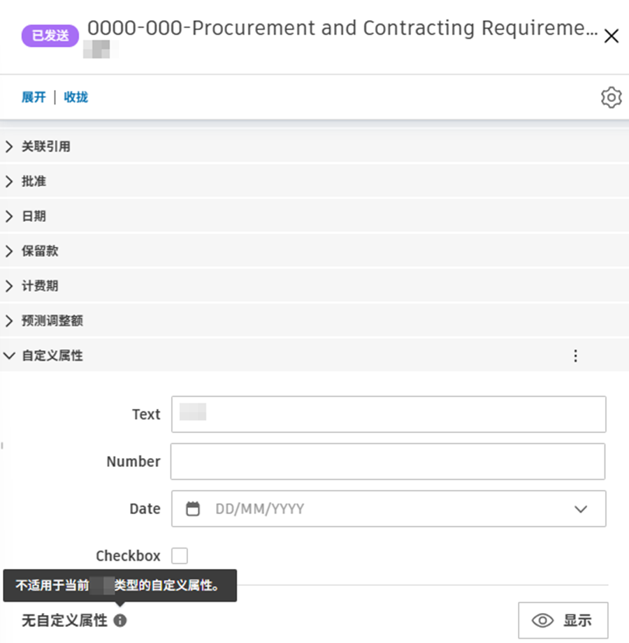

处理合同时,您可能会遇到两种状态的自定义属性:
在合同详细信息弹出面板中,“自定义属性”部分提供了用于管理这些属性的选项:
显示自定义属性和通知工具提示
提示:按自定义属性进行过滤或分组时,有效数据和无效数据会显示在同一过滤器或组中。空数据和不适用数据会显示在同一过滤器或组中。这使您可以识别和清理由于合同类型更改而不再相关的自定义属性值,从而帮助维护数据完整性。

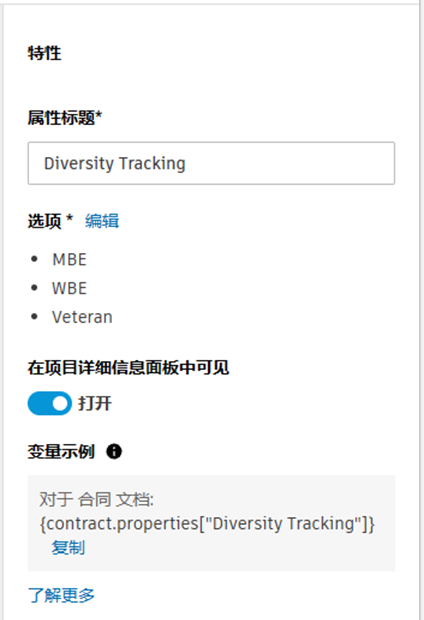

可以使用自定义属性和过滤的组合来访问预算、合同或变更单中的特定条目。可以为 Cost Management 的不同区域创建自定义属性。在本示例中,我们创建自定义属性“差异化跟踪”并为合同指定值。
首先,添加自定义属性:
  1. 转到“设置”工具,并切换到“成本”选项卡。
  2. 向下滚动到“自定义属性”
  3. 单击“添加”
  4. 单击“下拉列表”将其添加到自定义属性列表。
  5. 填写特性。在我们的示例中,特性将如下所示:
    “多样性跟踪”下拉属性的“特性”面板,其中包含“MBE”、“WBE”、“DBE”、“SDVOB”和“其他”选项
  6. 单击“完成”

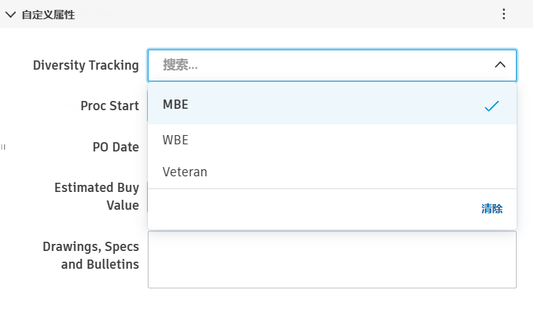

然后,若要将值指定给合同,请执行以下操作:
  1. 转到“合同”选项卡。
  2. 单击合同名称以打开弹出式面板。
  3. 向下导航到“自定义属性”部分。
  4. 请参见可用自定义属性列表上的“差异化跟踪”属性。为此特定合同选择正确的选项。
    合同详细信息面板,显示了“多样性跟踪”自定义属性下拉列表和值选择
