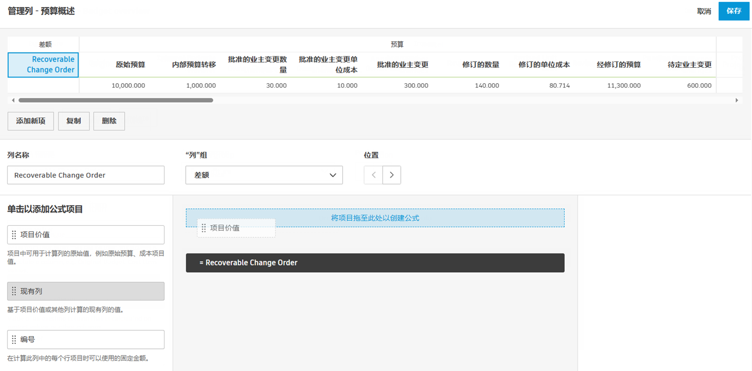

例如,在标题为“可恢复的变更单”的“成本”组中的“批准的变更单”旁边创建列,将显示业主将支付的费用。为此,请执行以下操作:
  1. 从左侧导航窗格中选择“设置”工具。
  2. 选择“预算”选项卡。
  3. 展开“预算概述列”卡。
  4. 单击“管理”
  5. 选择“添加新项”
  6. 更新列名称。
  7. 选择列组。
  8. 从左侧面板中,拖放公式条目以创建公式。
    此屏幕截图显示了列公式生成器界面,其中包含左侧面板上的“项目值”、“现有列”、“编号”、“括号”和“If 语句”等可拖动项

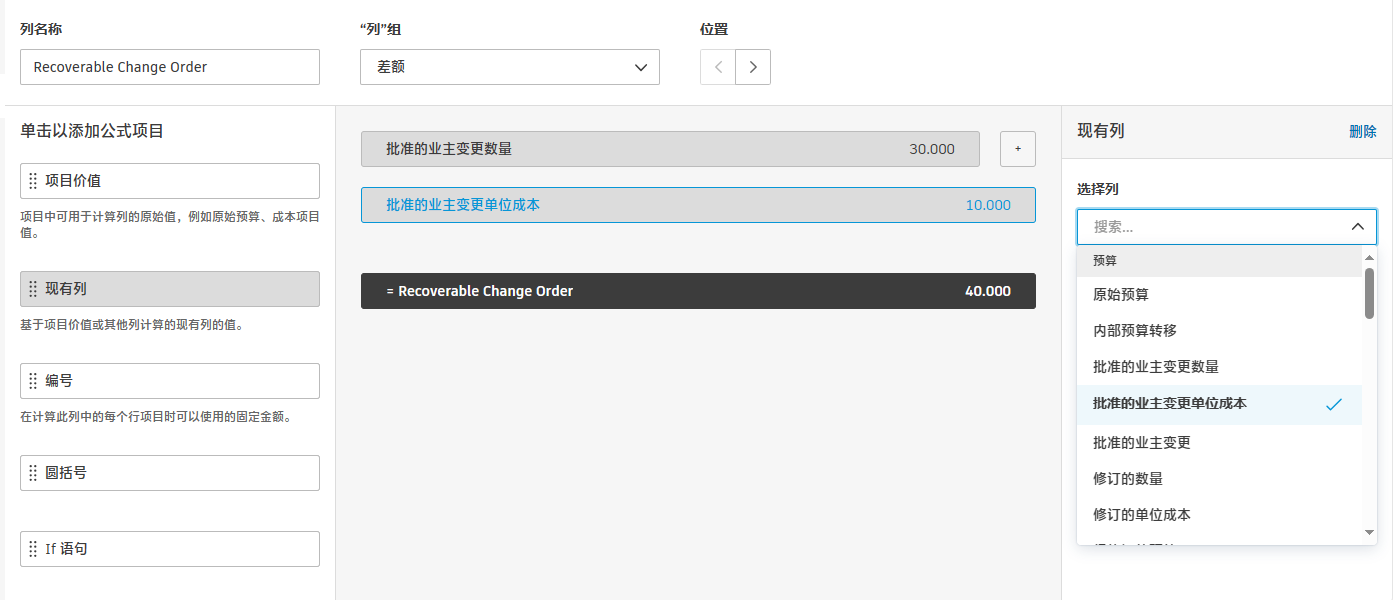

  9. 在右侧面板上,选择值类型并输入要预览的值。
    右侧面板的屏幕截图,显示了值类型选择和预览值输入字段

您已创建了“可恢复的变更单”列。创建列有多种可能性和组合。请参见自定义计算列表达式部分,了解有关如何根据公司需求创建表达式的有用提示和技巧。
自定义计算列表达式
您可以拖动以下几项来创建定义列中输出的方程式:
在将值拖动到数学区域时,“加”是默认的数学运算符。单击运算符,然后使用右侧的下拉菜单更改运算符。支持的运算符:

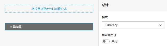

提示:您可以选择是希望总计显示为货币、数字还是百分比。单击中心列中的“无标题”
此屏幕截图显示了列总计配置选项,以及货币、数字和百分比显示格式
注意:选择显示总计列后,可以拾取列是应使用所有行的总和还是使用定义的公式。
