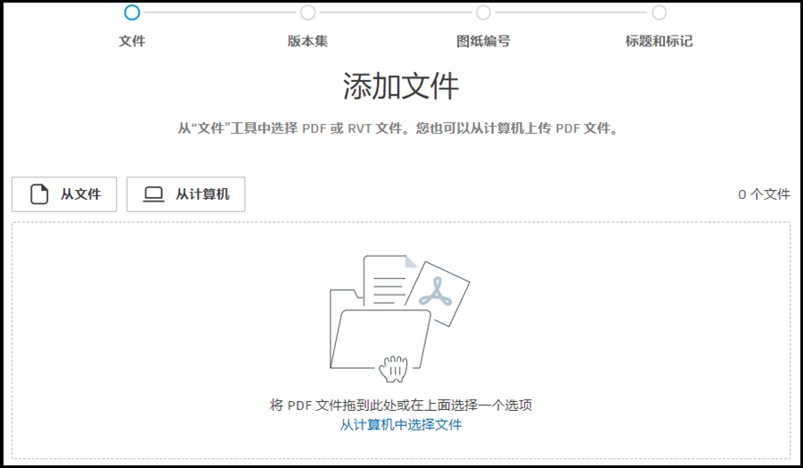

添加要上传的文件
  1. 单击“图纸”工具。
  2. 单击“添加图纸”
    此时,您将转到“添加文件”步骤:
    您有以下选项。
    • 从文件:您可以从“文件”工具中选择 PDF 文件或 RVT 文件(包含在 Revit 中编写的图纸)。建议使用此选项,因为“文件”中央存储可以充当图纸版本的单一数据源。
    • 从计算机:您只能从计算机添加 PDF 文件。
    • 拖动:您只能通过将 PDF 文件拖动到上传区域来添加它们。
    注意:您不能混合文件格式,因此可以在一个发布会话中仅添加 PDF 文件,而后在另一个会话中仅添加 RVT 文件。
