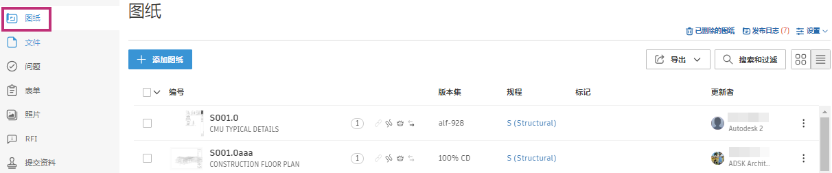

访问“图纸”工具
  1. 使用您的凭据登录到 Autodesk Construction Cloud。
  2. 单击产品拾取器,然后选择“Build”
  3. 单击“图纸”工具。
