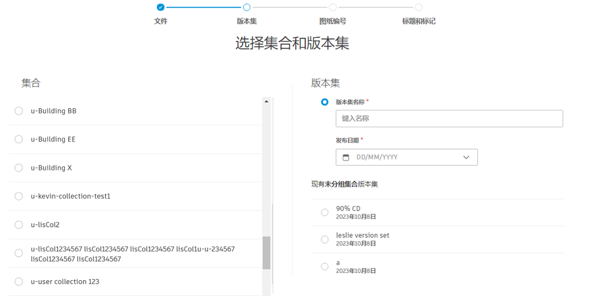

选择集合和版本集
添加 PDF 或 RVT 文件后,第二步是:

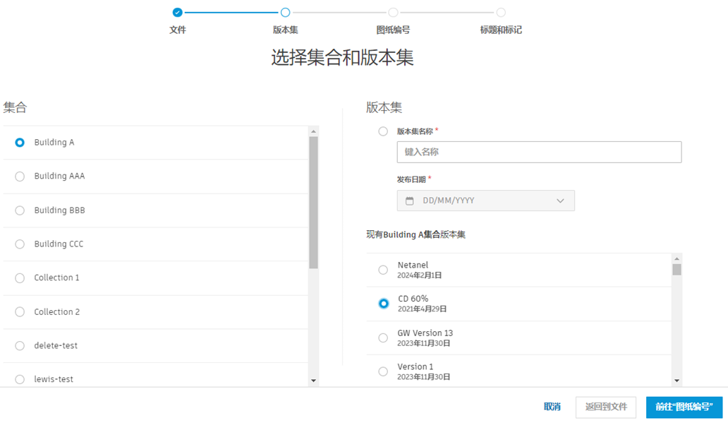

如果已启用集合:
  1. 选择左侧的相关集合。
  2. 通过输入版本集名称发布日期创建新版本集,或为集合选择现有版本集。
注意:如果需要更改集合,您始终可以在发布后将已发布的图纸移动到其他集合
如果未启用集合,请通过输入版本集名称发布日期来创建新版本集,或为集合选择现有版本集。
由于版本集可以在此图纸发布过程中进行创建,因此无需提前创建。不过,具有“创建 + 上传”权限或更高权限的文档管理者可能需要提前为其他项目成员配置版本集
新版本集
如果这是图纸的新版本,则您需要创建版本集。输入以下内容:
重要信息:请谨慎选择发放日期,因为这决定了项目中图纸版本的顺序。
现有版本集
如果要将图纸添加到较早的版本集,请选择现有版本集。
单击“前往图纸编号”前进到下一步,您可以在其中检查和编辑图纸编号
单击“回到文件”后退一步到“添加文件”
