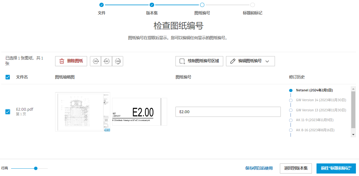

这是图纸发布过程中的第三步,在这一步中,您将检查提取的图纸,并检查和编辑其图纸编号。
图纸列表详细列出了:
文件名 图纸缩略图 图纸编号 修订历史
图纸源自的文件的名称。 这将显示整个图纸的缩略图。如果图纸的方向不正确,您可以检查并旋转图纸。
标题栏进行了放大,您可以将其与提取的图纸编号进行比较,看看是否需要编辑。
这是提取的图纸编号,要么是从 RVT 文件元数据中提取的,要么是由 OCR 从 PDF 标题栏中读取的。 如果提取或编辑的图纸编号被识别为之前已发布,则“修订历史”将显示此图纸将是一个新版本。

检查图纸编号和所有错误消息后,您现在可以单独或批量编辑图纸编号。
编辑单个图纸编号
单击“图纸编号”字段,然后根据需要进行编辑。

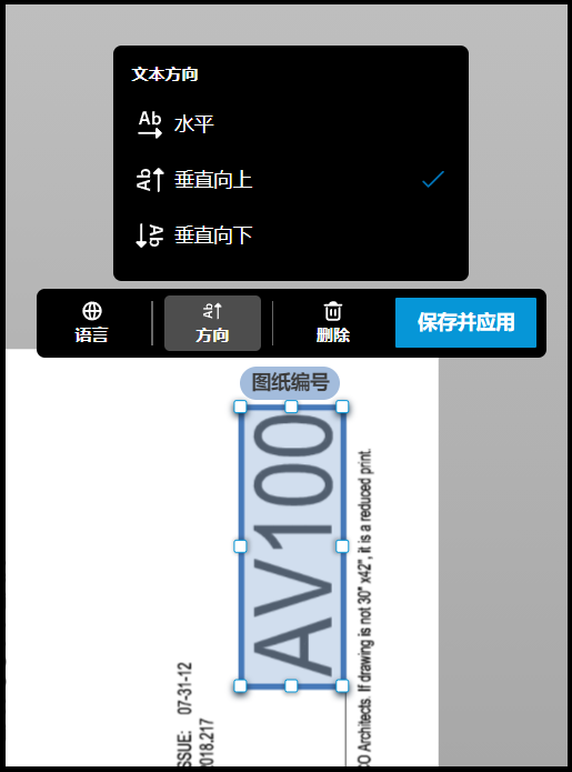

绘制和批量捕获图纸编号
手动编辑图纸编号的另一种方法是绘制捕获区域以批量填充选定图纸的图纸编号。如果发现多个提取的图纸编号不正确,这将非常有用。OCR 技术随后将在每个标题栏的同一位置读取绘制的捕获区域,并提取图纸编号以供检查。
若要绘制捕获区域,请执行以下操作:
  1. 选择需要调整图纸编号区域的图纸。
  2. 单击“绘制图纸编号区域”按钮。
  3. 查看对话框中的说明,然后单击“确定”。选择“不再显示”以在将来隐藏此提醒。
  4. 单击“绘制区域”图标
  5. 在图纸上绘制一个足够大的区域,以捕获所有选定图纸的图纸编号。
    图纸编号可能不是水平的,因此可能无法正确提取。在这种情况下,请单击“方向”以更改 OCR 读取文本方向的方式。在下面的示例中,图纸编号是垂直向上读的:

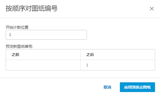

按顺序对图纸进行编号
“开始计数位置”字段中添加一个数字字符,然后在“之后”列中预览所有选定页面的图纸编号。

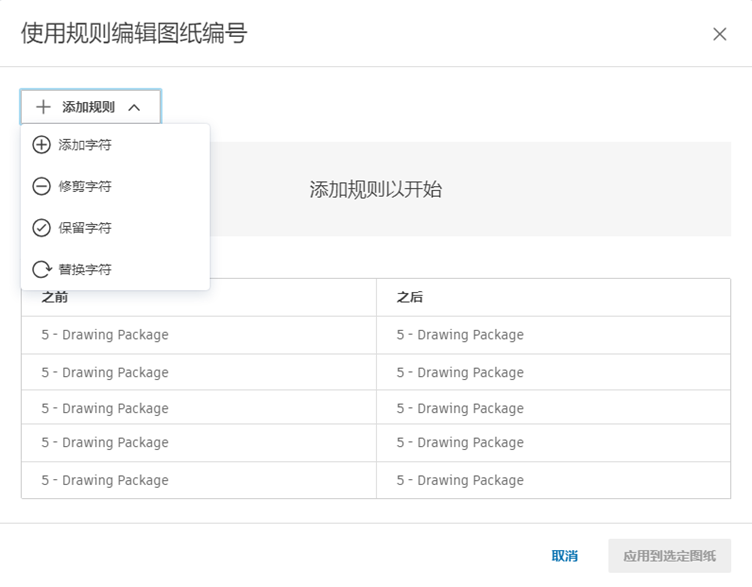

使用规则编辑
您可以将规则应用于页面以批量编辑图纸编号。如果您有重复项,希望使其唯一,或者要添加、修剪、保留或替换字符,那么这种方法将非常有用。您还可以对选定页面应用规则以批量编辑图纸标题。
  1. 选择“使用规则编辑”
单击“添加规则”以添加一个规则或以下规则的组合:
添加字符
您可以输入前缀或后缀。如果没有图纸编号,则仅显示前缀或后缀。
修剪字符
您可以定义要剪切多少个字符:
保留字符
您可以使用与前面“修剪字符”相同的选项来保留字符。
替换字符
“文本”字段中输入要替换的文本,在“替换为”字段中输入替换文本。

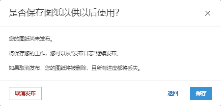

您也可以保存进度,稍后继续发布,方法是单击“保存供以后使用”
在确认消息中单击“保存”,此活动将保存在发布日志中,其状态为“已准备好供审阅”。您可以在发布日志中单击“继续”以继续发布过程。
