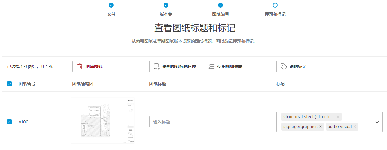

编辑单个图纸标题
单击“图纸标题”字段,然后根据需要进行编辑。

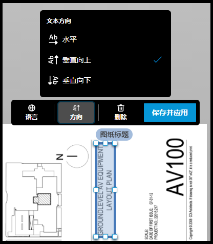

绘制和批量捕获图纸标题
手动编辑图纸标题的另一种方法是绘制捕获区域以批量填充选定图纸的图纸标题。如果您发现提取的多个图纸标题不正确或缺失,这种方法将非常有用。OCR 技术随后将在每个标题栏的同一位置读取绘制的捕获区域,并提取图纸标题以供检查。
若要绘制捕获区域,请执行以下操作:
  1. 选择要批量编辑的图纸。
  2. 单击“绘制图纸标题区域”按钮。
  3. 查看对话框中的说明,然后单击“确定”。选择“不再显示”以在将来隐藏此提醒。
  4. 在图纸上绘制一个足够大的区域,以捕获所有选定图纸的图纸标题。
    图纸标题可能不是水平的,因此可能无法正确提取。在这种情况下,请单击“方向”以更改文本方向。在下面的示例中,图纸标题是垂直向上读的:
  5. 单击“保存”

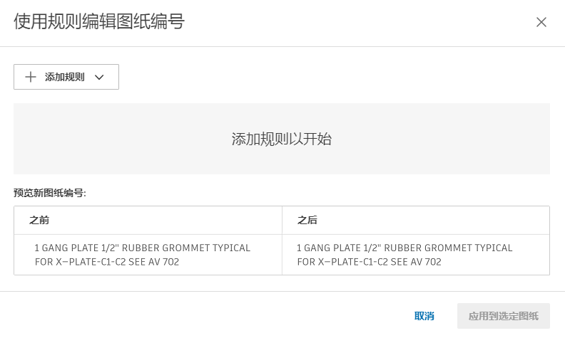

使用规则编辑图纸标题
您可以将规则应用于页面以批量编辑图纸标题。如果您有重复项,希望使其唯一,或者要添加、修剪、保留或替换字符,那么这种方法将非常有用。您还可以对选定页面应用规则以批量编辑图纸标题。
  1. 选择“使用规则编辑”按钮。
    • “之前”列:显示应用规则之前的图纸编号。
    • “之后”列:显示应用规则之后选定页面的图纸编号的预览。
单击“添加规则”以添加一个规则或以下规则的组合:
添加字符
您可以输入前缀或后缀。如果没有图纸标题,则仅显示前缀或后缀。
修剪字符
您可以定义从何处开始修剪以及要剪切多少个字符:
保留字符
您可以使用与“修剪字符”相同的选项来保留字符。
替换字符
“文本”字段中输入要替换的文本,在“替换为”字段中输入替换文本。
图纸标记
规程是在图纸发布后自动分配给图纸的,而标记可让我们进一步分组,并从现场快速查找图纸。

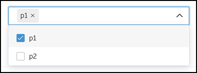

编辑单个图纸的标记
您可以从每个图纸的“标记”字段的下拉列表中手动选择或移除标记。
批量编辑标记
选择要添加或移除其标记的图纸。
  1. 单击“编辑标记”
  2. 根据需要添加和移除标记。
  3. 单击“应用到选定图纸”
