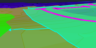

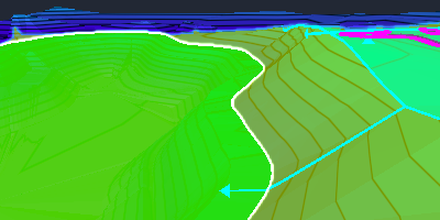

在以下示例中,在停车场的边缘与池塘内坡的内侧边缘之间放置了偏移点。停车场的高程开始时约为 1443.8 英尺。池塘的高程开始时约为 1438.6 英尺。
指定了偏移点的最小值为 1 英尺,最大值为 5 英尺。得到的优化结果是,测量出停车场的高程为 1445.5 英尺,池塘斜坡的高程为 1440.6 英尺。
