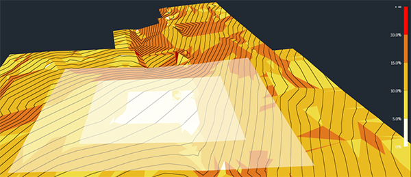

分带
分带放坡对象表示需要考虑特定放坡因素的场地区域。分带可以包含关于坡度、高程和排水的其他放坡对象并受这些对象的影响。分带对于铺装的曲面、放坡项目的边界,甚至创建斜坡很有用。
注意:停车场是放坡对象工具选项板中预配置的分带。
分带优先级
经常在优化项目中使用多个分带,因此请务必了解它们如何相互作用。在放坡对象浏览器中,分带按从上到下的顺序列出,其优化优先级相应地从高到低。
约束修改
利用“分区特性”面板中可用的约束,您可以为不同的要素专门指定一个分区。
坡度约束
影响坡度优化时,分带可以执行以下三项操作之一:
线性齐平曲面
作为线性齐平曲面,分带是在特定方向上倾斜(如果应用了坡度约束)的平面。这对于沿曲面几何图形创建斜坡或水平层很有用。
专用排水区
当某个分带将其区域视为专用排水区时,Grading Optimization 只会识别该分带内的排水管线和低洼点。系统将忽略该分区外的排水放坡对象。但是,该分区外的曲面三角形会受专用排水分区的排水管线和低洼点的影响。
放坡边界
当某个分带被视为放坡边界时,其边界周围的曲面三角形会固定到其原始高程,并且不会在该分带外发生放坡。这样可以缩小要优化的曲面面积,从而有助于缩短优化计算时间。
注意:在优化过程中,沿分带边界的坡度可能会导致出现警告,因为它们不满足分带区域的最大坡度或最小排水坡度要求。
