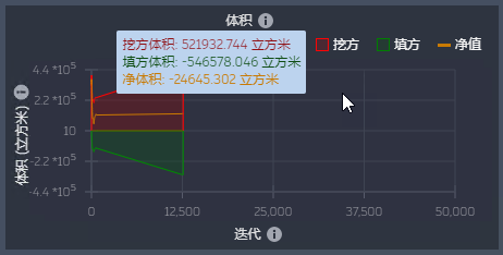

“收敛图分析”对话框的“体积”图表经过更新,能够更好地阐明平衡挖方和填方目标。

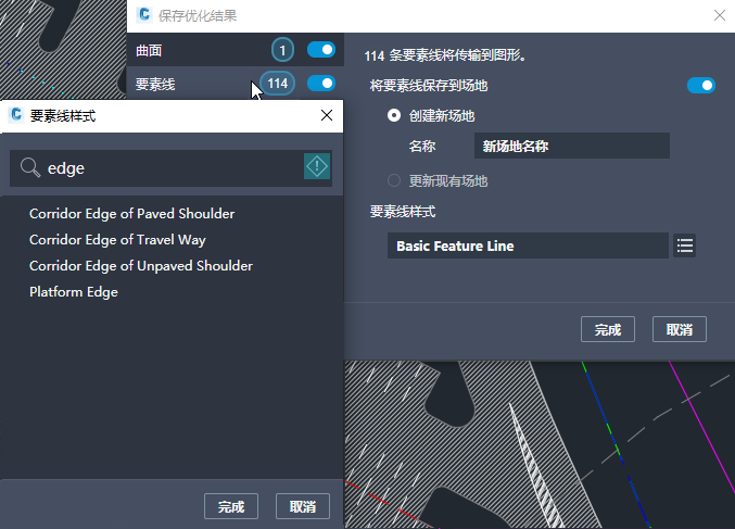

“保存优化结果”对话框已得到改进,添加了可搜索的曲面、要素线和点样式选择对话框。
