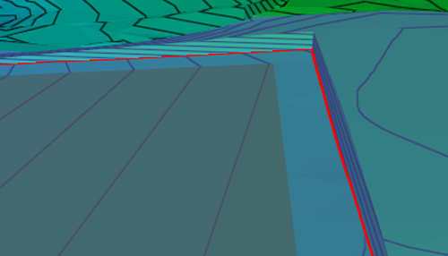

挡土墙是一种新的放坡对象,您可以在放坡优化期间使用它来约束曲面地形。

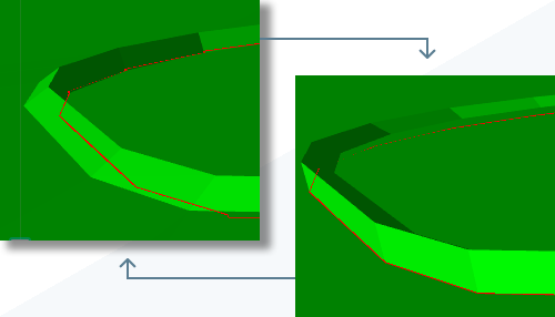

现在,您可以使用特性设置将路缘的正面一侧与反面一侧互换,而无需操纵路缘几何图形。

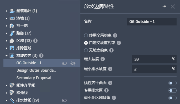

放坡边界现已成为“放坡对象浏览器”中的一个放坡对象类别。

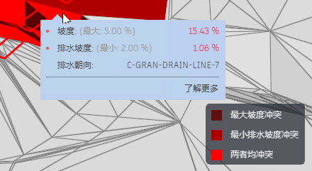

冲突视图已更新,具有一个有助于了解显示的坡度约束问题的图例。

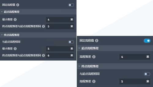

现在,可以将具有“最小高程”和“最大高程”对象特性的放坡对象设置为单个固定高程。

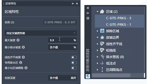

选择同一类别的多个放坡对象,然后编辑其特性或从项目中删除这些对象。
