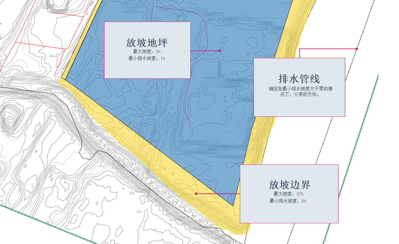

创建嵌套分带
您仍然需要主排水模式以向河流倾斜。由于不应使用最小排水坡度来约束沿放坡边界的三角形,因此需要在放坡边界内创建第二个嵌套分带。此放坡地坪给予放坡边界与放坡地坪之间的区域足够的自由,以补偿在前面的练习中确定的难以处理的纵断面。

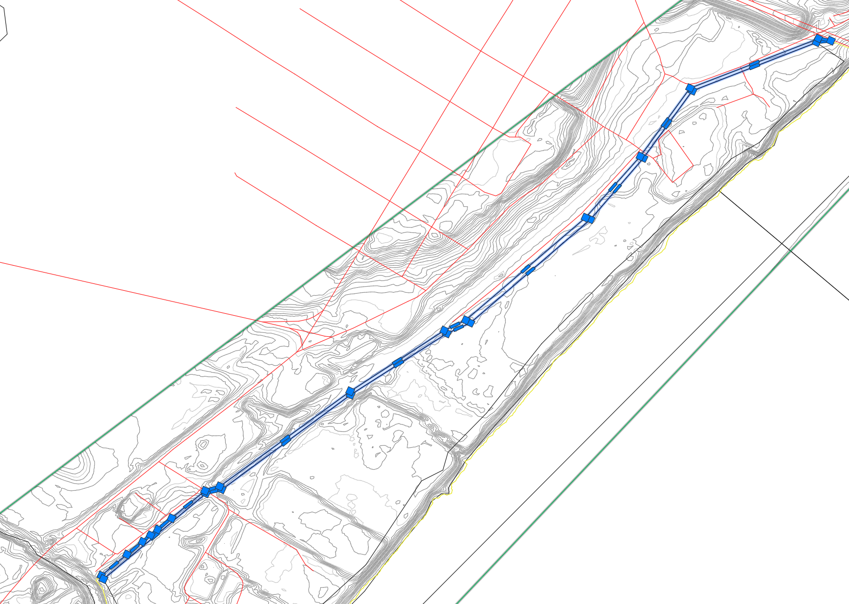

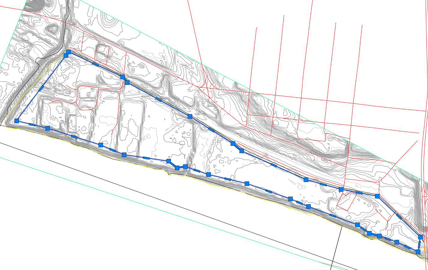

  1. 在 Civil 3D 中,选择黄色“放坡边界”多边形内的黑色多边形。放坡地坪分带边界

在下图中,您可以看到底部的黄色放坡边界,它的坡度约束被它上方的放坡地坪的坡度约束替代。
新放坡地坪

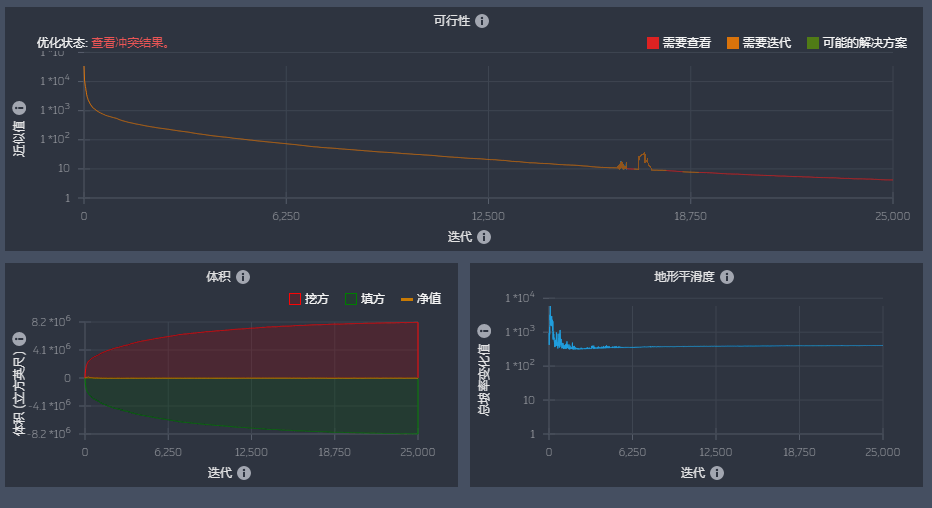

  1. 在优化工具栏上,单击 优化选项“优化选项”。
  2. 将目标权重提高到 100。
  3. 将迭代次数减少到 25,000。

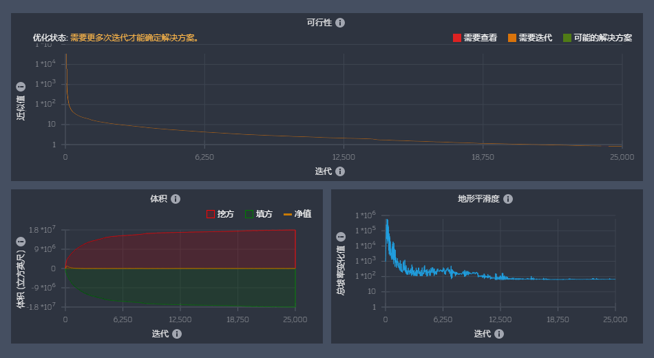

  4. 单击 优化“优化”以再次运行优化。
  5. “优化”面板的“冲突”选项卡或“挖方填方”选项卡上单击“收敛图”
注意,接近度值会降低到一个可行解。优化后半部分出现的峰值是一种很好的迹象,表明求解器正在设法求解,只要整体方向呈下降趋势即可。
新放坡地坪图
挖方和填方体积确实会随着可行性的提高而增大。为了满足所有坡度约束,求解器将增加挖方和填方量。

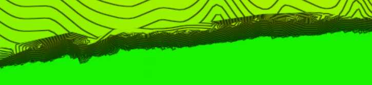

尽管这是比先前尝试的曲面放坡好得多的解,但更仔细的分析表明,有可能实现潜在的改进。在放坡边界的后面存在陡峭填方坡度,值为允许的 33%,这使曲面朝着放坡地坪向上倾斜。创建此坡度的原因有两个:
陡峭填方坡度
对类似的场地进行体量放坡时,您通常不希望在地界边界处出现这样的陡峭填方坡度。可以通过放置转枢分带来解决该问题。

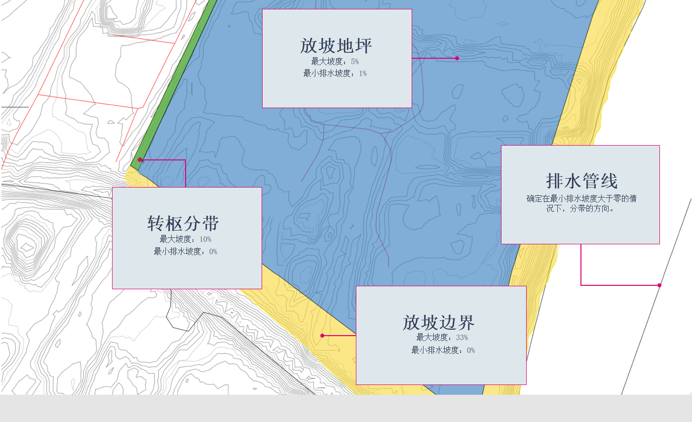

创建转枢分带
在最大坡度设置为小于 33% 的情况下,通过在放坡边界与放坡地坪之间创建一个窄分带,在这两者之间建立连接。此转枢分带可阻止陡峭填方坡度。
我们选择地界的东部边界处的窄多边形,并为其指定一个分带。

在下图中,您可以看到底部的黄色放坡边界,它的坡度约束被它上方的放坡地坪的坡度约束替代。转枢分带将填充放坡边界的北部边缘与放坡地坪之间的空间。
新建转枢分带

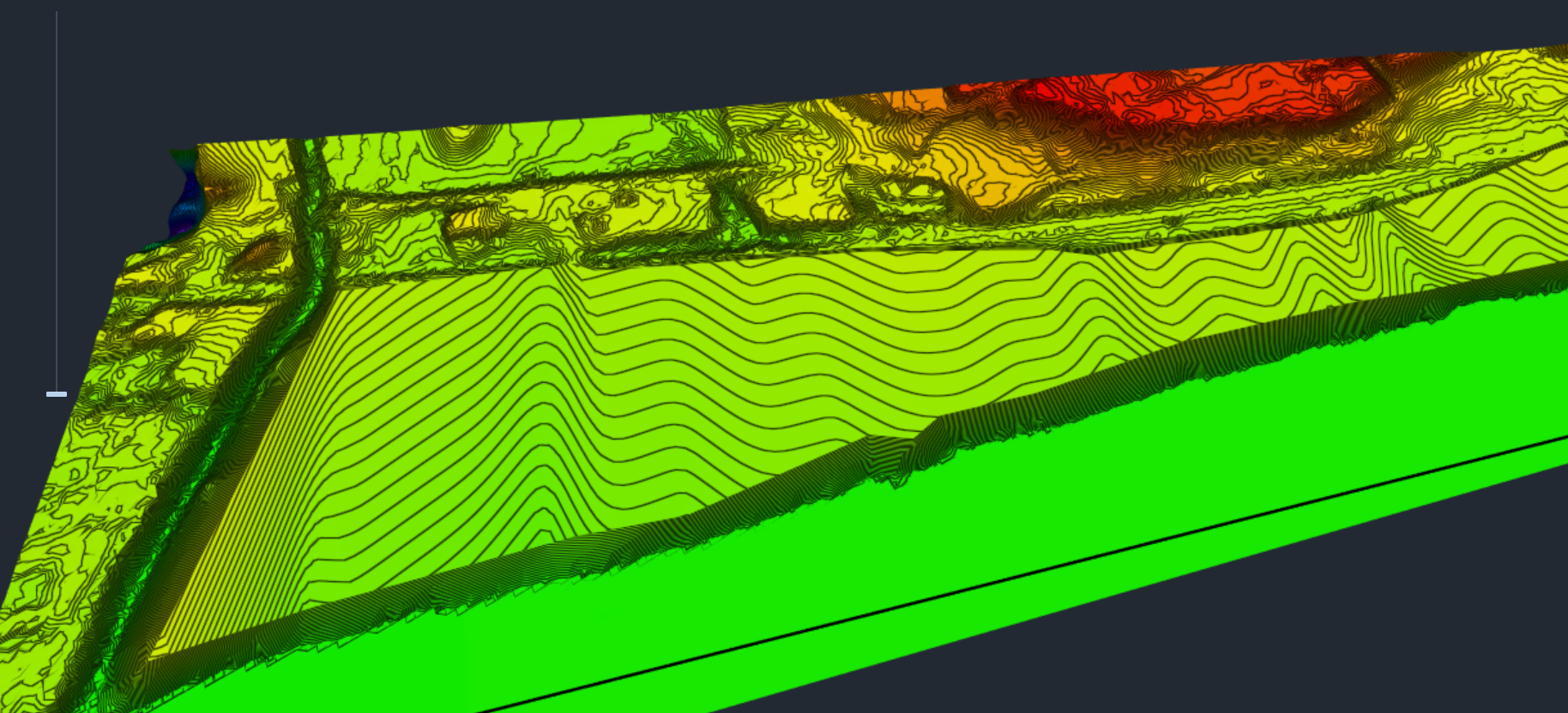

在护道的顶部,曲面仍然有小土堆。
新建转枢分带曲面
这很可能是因为,它不能使护道的倾斜坡度比 33% 更陡峭,而转枢分带阻止优化进一步升高放坡地坪。最后一步很可能会生成满足您要求的曲面。

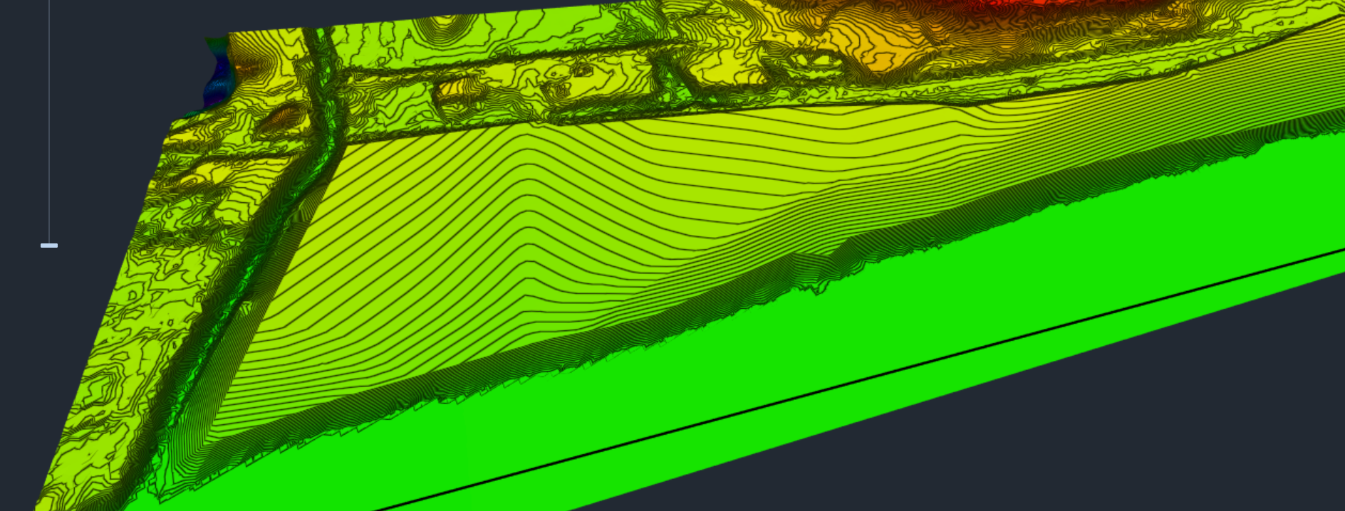

最终体量放坡的曲面与清理干净的护道就完成了。
最终优化的曲面
