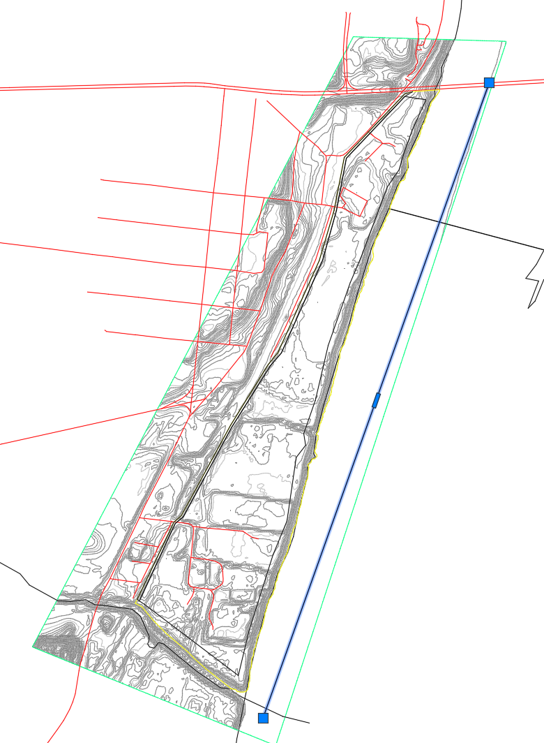

放置排水管线
  1. 关闭 Grading Optimization 并返回 Civil 3D。
  2. 在曲面上,选择从北流向南的河流中的直多段线。
    排水管线几何图形
  3. 在放坡对象工具选项板中,选择 排水管线工具“排水管线”。
  4. 按 Enter 键。
    此时将创建一条名为“排水管线-1”的排水管线。
  5. 单击“分析”选项卡 >“Grading Optimization”面板 > 优化“优化”。
    请注意,在“放坡对象浏览器”中,已创建排水管线。
    排水管线对象

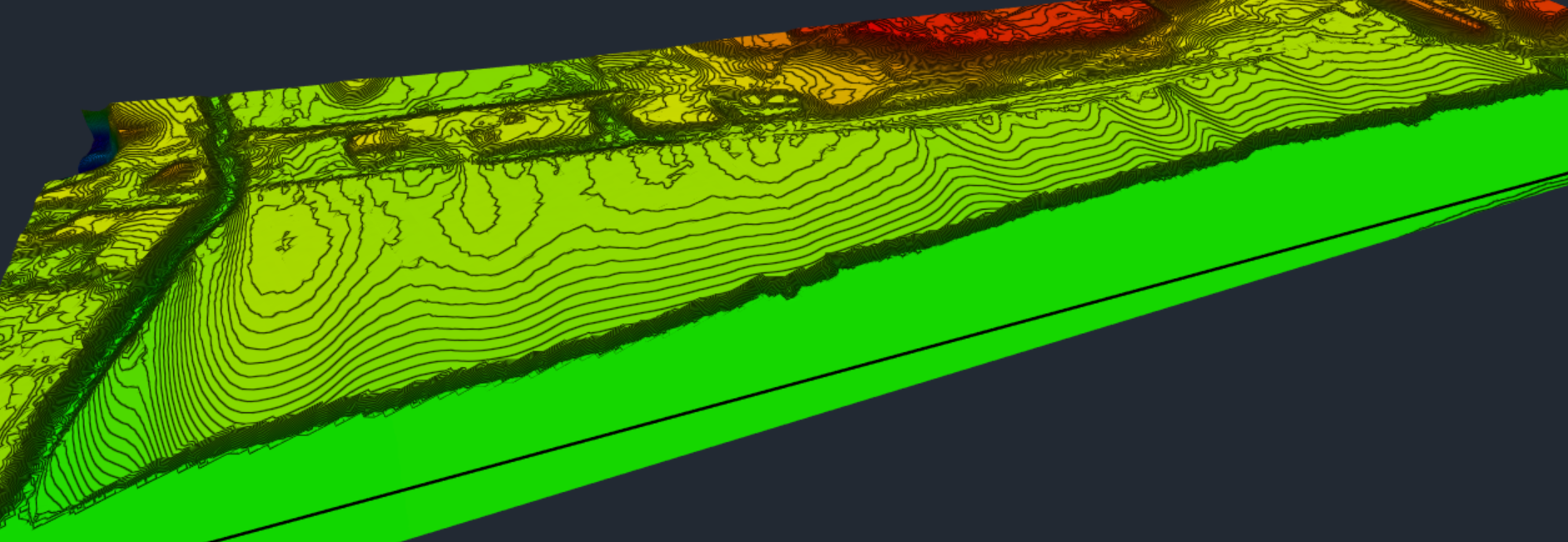

  1. 单击 优化“优化”以开始优化。

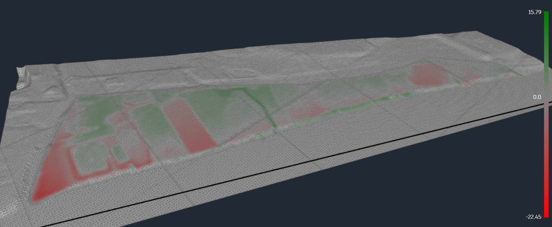

    您可以看到,曲面沿河流向上填筑护道,并尝试朝着道路向上倾斜,以便排水。
    排水管线已优化

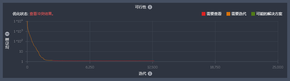

  2. “优化”面板的“冲突”选项卡或“挖方填方”选项卡上单击“收敛图”以打开“收敛图”对话框。
    收敛图中的接近度值似乎在一个非常高的值上趋于平稳。
    排水管线图
    这种优化似乎不可行。

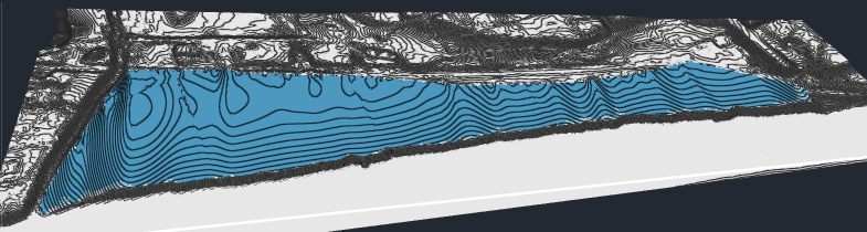

放大视图后,您可以注意到以冲突颜色显示的曲面三角形。
三角形冲突
这些颜色是特定于曲面三角形的冲突指示器。
三角形可以同时发生最大坡度冲突和最小排水坡度冲突,这可能看起来令人困惑。
重要信息
由于最小排水坡度是在最接近的排水元素的方向上的定向坡度,因此它是单独的约束,而不是最大坡度约束的下限。最大坡度和最小排水坡度是两个不同的约束。
在许多蓝色的三角形当中,将光标置于一个三角形之上,您可以看到坡度设置,以及发生冲突的三角形的实际坡度值。
冲突警告
在非常大的区域上,三角形似乎不能以 2% 的坡度向排水管线倾斜。有趣的是,创建的陡峭护道上的三角形满足最小排水坡度,但也正好低于允许的最大坡度。求解器使地形在创建的护道上方以 2% 的坡度倾斜,这是因为护道实际上是平衡挖方和填方值的一部分。此目标具有相对较高的权重,并且只有 25,000 次迭代,求解器可能仍在努力改进约束。

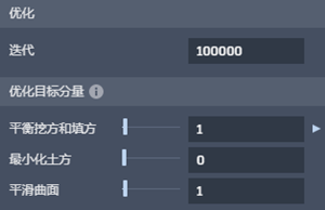

  1. 在优化工具栏上,单击 优化选项“优化选项”。
  2. 将目标权重减小到 1。
  3. 将迭代次数增加到 100,000,因为在给定足够的时间时,求解器会用目标换取约束。
    减小的权重
  4. 单击 优化“优化”以再次运行优化。

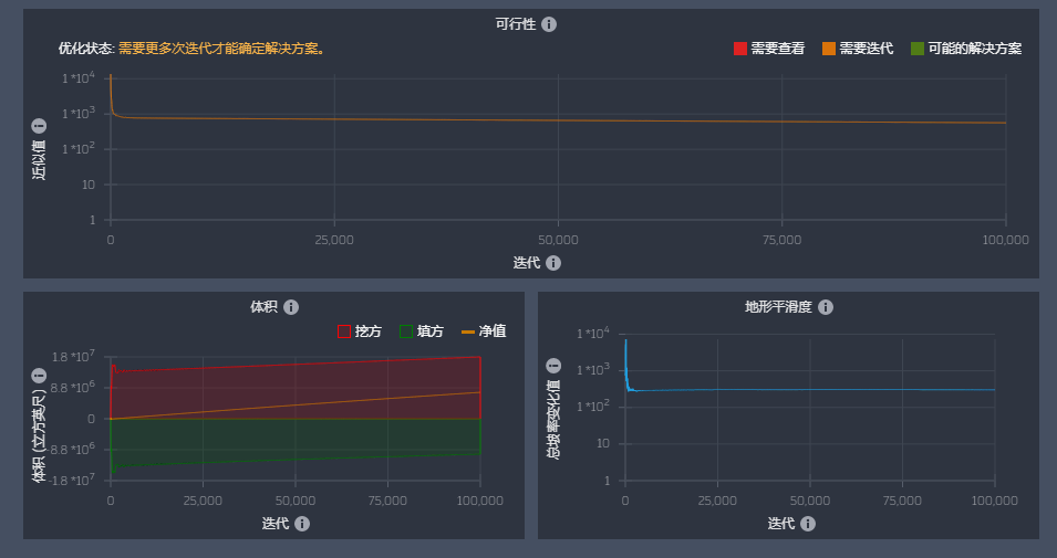

  5. “优化”面板的“冲突”选项卡或“挖方填方”选项卡上单击“收敛图”
    求解器比之前更接近于一个可行解。即使经过 100,000 次迭代,接近度值仍在减小,求解器正在用约束换取目标。
    调整的挖方填方图

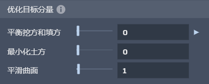

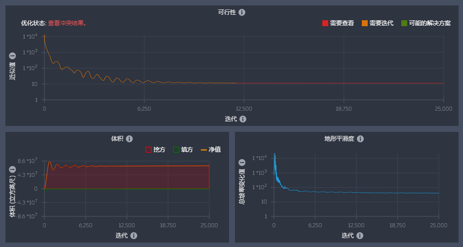

  6. 将“平衡挖方和填方”设置为零。此外,将地形平滑度保留为一个非常小的值。
  7. 将迭代次数设置为 25,000。
    挖方和填方关闭

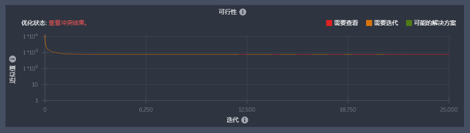

    优化后,您可以注意到,接近度值变得越来越接近,但这次明显是在一个两位数的值上趋于平稳。
    挖方和填方关闭图

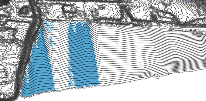

  8. 在冲突视图中查看曲面。
    挖方和填方关闭冲突
    在放坡区域的南侧,求解器无法使三角形以要求的最小坡度 2% 向河流倾斜。
同样,该配置不可行。

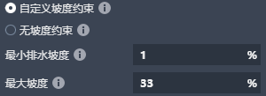

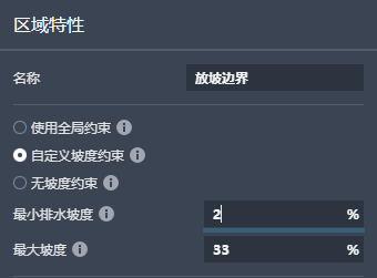

现在,尝试放宽放坡边界的约束。
  1. 在对象浏览器中,选择“放坡边界”以打开“放坡边界特性”面板。
  2. 选择“自定义坡度约束”。
  3. 将“最大坡度”指定为 33%。
  4. 将“最小排水坡度”指定为 1%。
    放坡边界特性
  5. 单击 优化“优化”以再次运行优化。

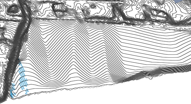

可行性图中的接近度值再次趋于平稳,但这次是在一个一位数的值上。
放宽的坡度图
这越来越接近于一个可行解,但在河流的最南角仍有一些三角形不能以要求的坡度 1% 向河流中的排水管线倾斜。“检查冲突视图”部分显示了这种情况。
放宽的坡度冲突

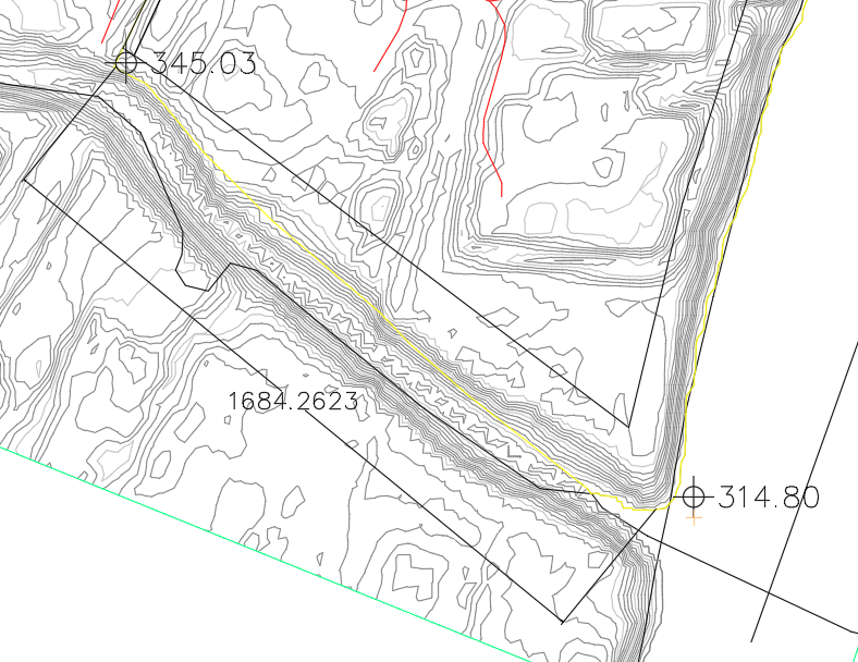

回头看一下 Civil 3D 中未优化的源图形,您可以在道路旁的地块边界处放置一个高程点位标签,在河边放置另一个。经过测量距离,您可以计算出道路与河流之间的坡度约为 1.79%。
源图形
使其以 1% 的坡度倾斜应该是可行的。为什么求解器无法求解呢?原因是附近的放坡边界。

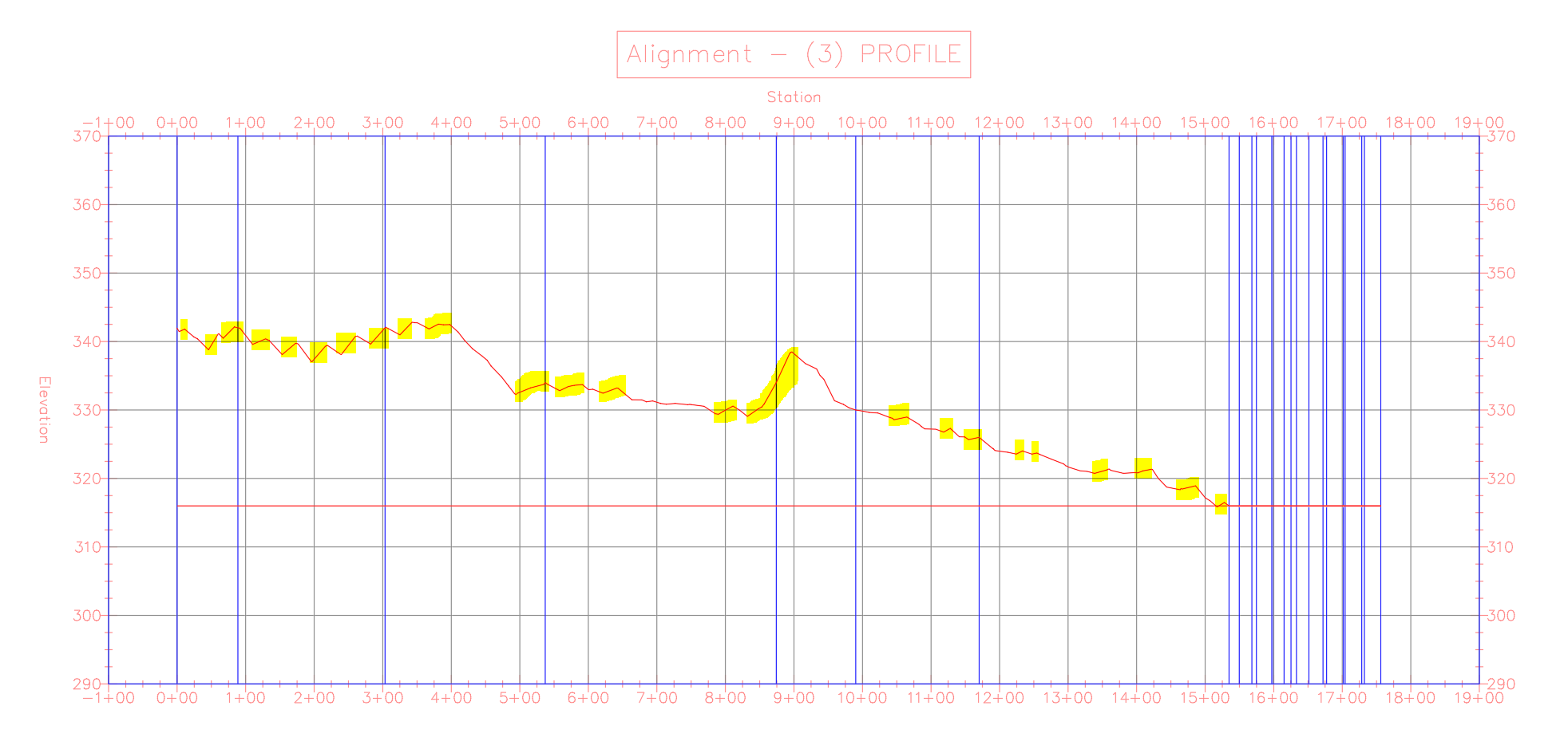

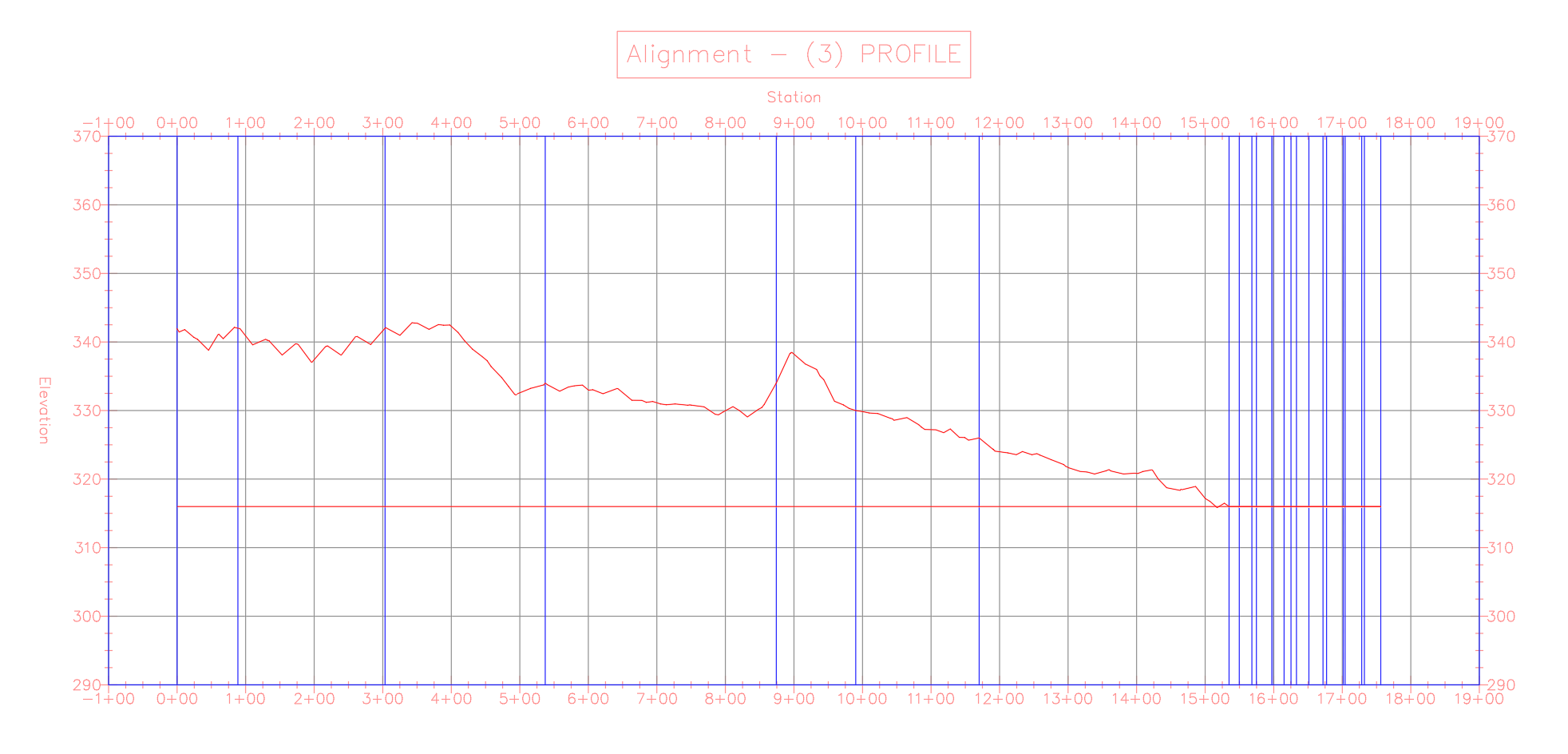

如果在两个曲面点位高程之间切出黄色放坡边界线的横断面,使其成为要素线,并从其创建快速纵断面,您就可以看到当前坡度。
源纵断面
关键概念
切记,放坡边界上的点将会固定到原地面高程。
另请注意,最小排水坡度约束要求三角形以 1% 的坡度向河流倾斜。再次看一下纵断面,您可以看到,以下纵断面视图中黄色标记的区域使得无法满足最小排水坡度。
放坡边界纵断面
