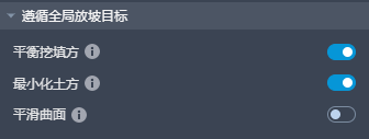

全局放坡目标
这可应用于草地区域等分带,并且可能会略微提高求解性能。如果只关注可行性,则可以在全局范围内将其关闭,如下面“多个目标”中所示。

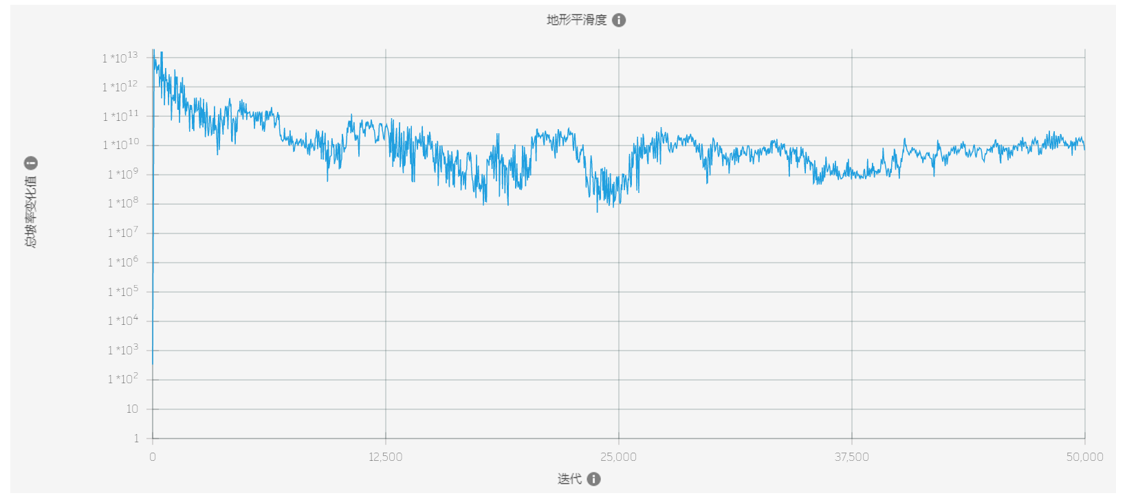

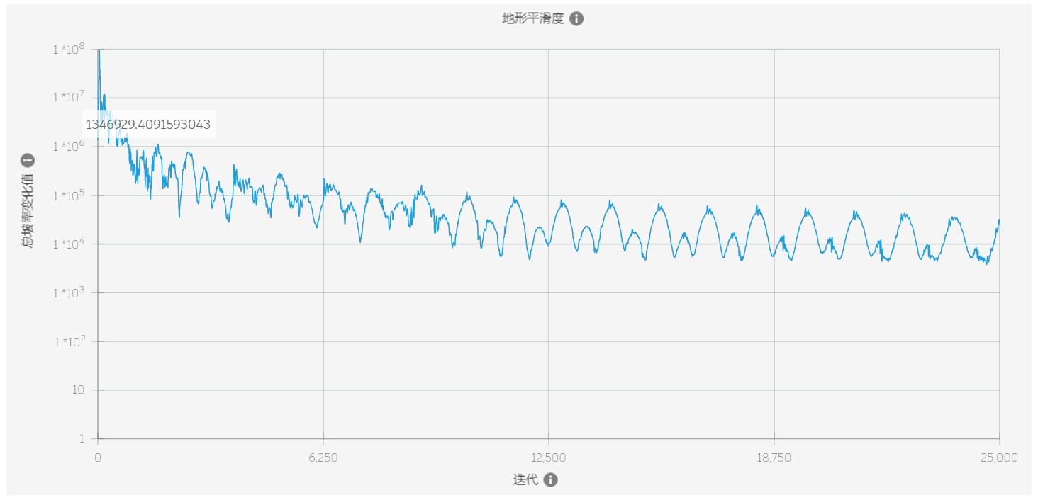

与约束的接近度测量值类似,您可以测量地形平滑度,方法是合计所有坡度变化,并在收敛图中的“地形平滑度”下查看该值:
地形平滑度示例 A
地形平滑度示例 B
请注意,在第二张图中,地形平滑度先是出现波动,后来趋向稳定。这可能看起来出人意料,因为我们希望求解器最小化该目标。求解器确实会尝试最小化该目标,但务必记住约束。
重要信息
约束的优先级始终高于目标。当求解器能够改进约束时,无论有多小,都会用一个或多个目标来换取它。

上面示例中的目标可能会相互竞争。地形平滑要求三角形曲面能够很好地对齐,但最小化土方要求三角形保持其原始状态。为了告知求解器每个约束应获得多大的权重,您应在“优化设置”对话框中设置相对权重。
目标权重
关键概念
当所有目标均设置为零时,Grading Optimization 会切换到仅可行性求解器,这样可能会更快地求解优化问题。
