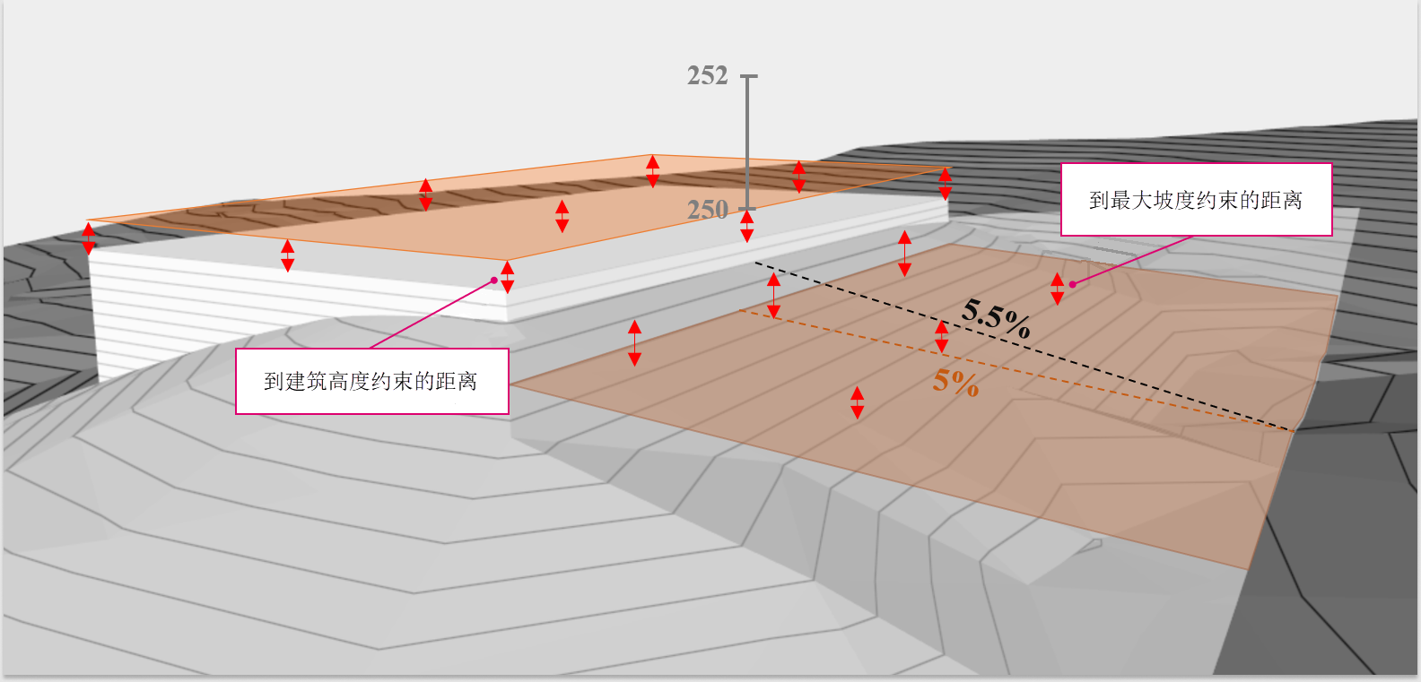

这在我们前面关于逼近值的示例中得到了最好的说明。假设解由以下图形表示。
可行放坡
249.5 米的建筑地坪高程与 250 米的高度约束之间的距离为 0.5 米。如果有 10 个建筑地坪点,每个点与高度约束的距离都是 0.5 米,那么这些点的距离之和对接近度值的贡献总计为 10 * 0.5 米 = 5 米。
此外,地形上以 6% 的坡度倾斜的三角形中的点编组也与所需的坡度为 5% 的曲面有一定的距离。如果我们假设此编组的所有距离加起来是 10 米,那么最终得到的总接近度测量值为 5 米 + 10 米 = 15 米,作为最佳逼近值。由于求解器无法使此解更好,因此随着迭代的进行,接近度测量值将保持不变,一直是 15 这个值。

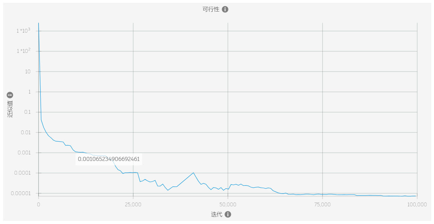

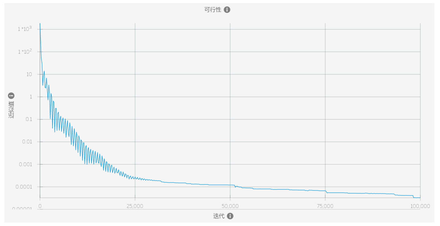

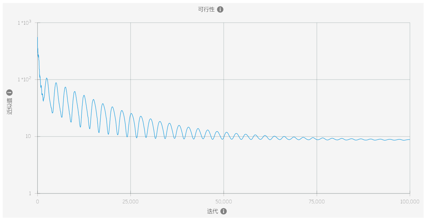

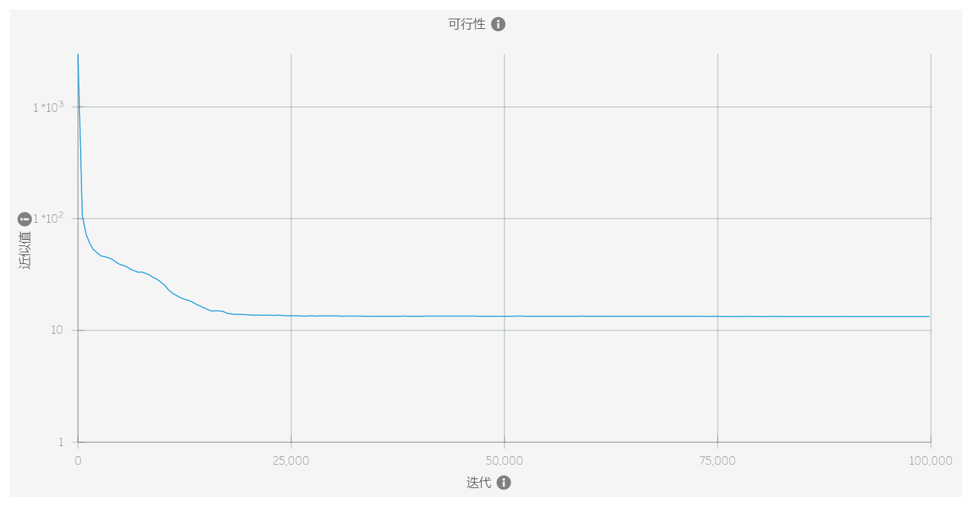

下图显示了四个不同问题的接近度测量值。前两个可行,后两个不可行。
是否可行? 示例
可行 a
可行 b
不可行 a
不可行 b
