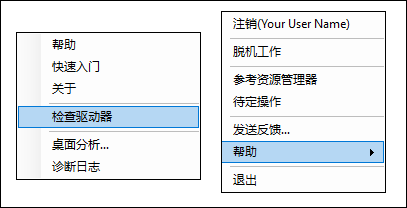

检查连接器
如果您能够访问其他受支持的点云数据源,但相关连接器尚未显示,则可以通过以下步骤强制其更新:
  1. 在 Desktop Connector 托盘图标 Desktop Connector 图标 上单击鼠标右键。
  2. 选择“帮助”>“检查驱动器”,如图所示。
检查驱动器
