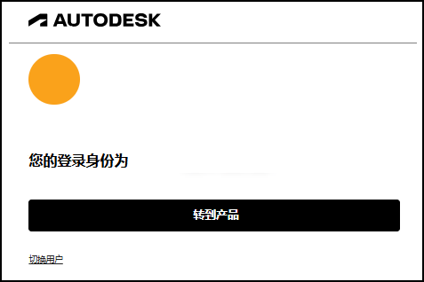

- 2023 及早期版本的 Autodesk 软件使用 Autodesk 单点登录组件 (AdSSO),该组件与 Desktop Connector v15.x - v16.2.1.2016 兼容,并且将具有单点登录体验。以下示例说明了在将不同版本的 Autodesk 产品与 Desktop Connector 一起使用时将看到的差异。
- 如果您将 AutoCAD 2024 及更高版本与 Desktop Connector 16.3 结合使用,则只需登录一次。
- 例如,如果您将 AutoCAD 2023(及早期版本)与 Desktop Connector 16.2.1 或早期版本一起使用,则只需登录一次即可自动登录到 AutoCAD 和 Desktop Connector。
- 例如,如果您将 AutoCAD 2024 与 Desktop Connector 16.2.1 一起使用,则必须登录两次,一次是登录到 AutoCAD,另一次是登录到 Desktop Connector。

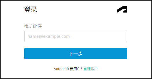

安装后登录
在您安装 Desktop Connector 后,系统会在启动过程中自动要求您登录。只需输入您的 Autodesk 凭据即可开始使用 Desktop Connector。
系统会在文件资源管理器中为与您的 Autodesk 凭据关联的每个支持的数据源创建一个连接器。

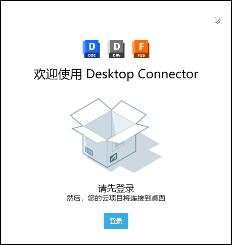

注销后登录
如果您之前已注销,请单击托盘图标,主屏幕将提示您重新登录。
- 单击
- 输入您的 Autodesk 凭据。
或者,您也可以在托盘图标上单击鼠标右键,然后选择
当您注销时正在 Desktop Connector 中同步的更改现在将继续同步到云数据源。
