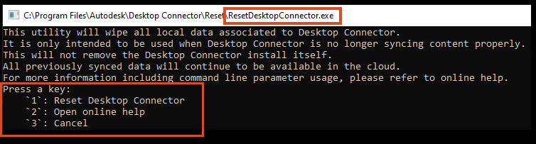

双击该实用程序,并按照屏幕上的说明进行操作。您有三个选项,如图所示。
  1. 重置 Desktop Connector:此选项是将连接器重置回干净状态的主命令。
  2. 打开联机帮助:此选项将打开包含所有内容的帮助页面,其中包括有关如何使用该工具的教学视频。
  3. 取消:此选项将关闭窗口并返回到 Windows 文件夹。

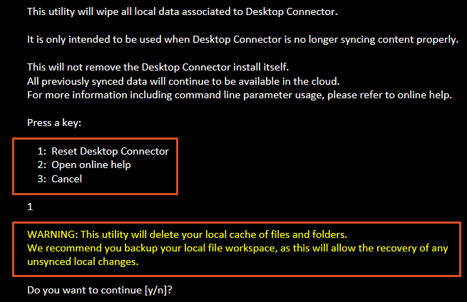

选择 1 后,系统将向您显示以下警告,提醒您备份文件。在查看和备份后,选择 y 以继续。

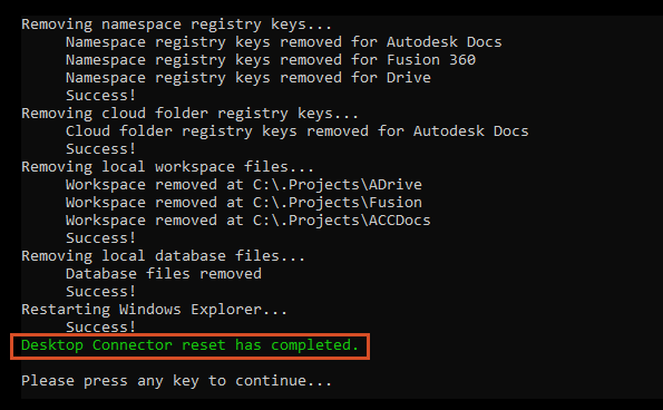

该实用程序完成上述过程后,您将收到确认工作空间已重置为默认设置的消息。
检查安装的版本

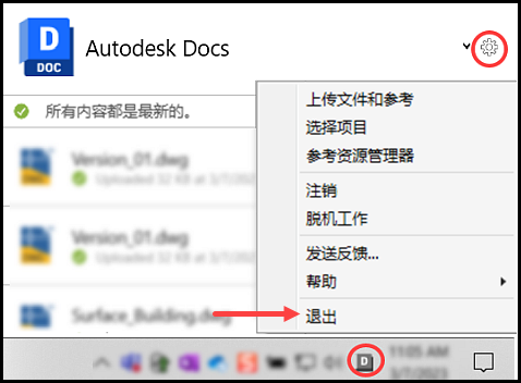

  1. 按照以下步骤进行操作来退出/关闭 Desktop Connector:
    • 在状态托盘中的 Desktop Connector 图标 Desktop Connector 托盘图标 上单击鼠标右键。
    • 选择右上角的“齿轮”图标 托盘图标
    • 选择“退出”以关闭程序。
    退出 Desktop Connector

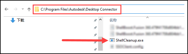

  2. 在 Windows 资源管理器中,通过转至以下位置来导航到清理实用程序工具。
    C:\Program Files\Autodesk\Desktop Connector\ShellCleanup.exe
    ShellCleanup 路径
  3. 双击以运行 ShellCleanup.exe 脚本来取消注册 Desktop Connector 驱动器。
    • 运行 shell 清理脚本将从文件资源管理器中移除 Docs、Fusion 和 Drive 连接器。
    • 下次启动 Desktop Connector 时,这些连接器将再次出现。

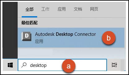

  7. 从 Windows“开始”菜单启动 Desktop Connector。
    A.在 Windows 搜索栏中键入 Desktop。
    B. 选择 Autodesk Desktop Connector。
    重新启动 Desktop Connector

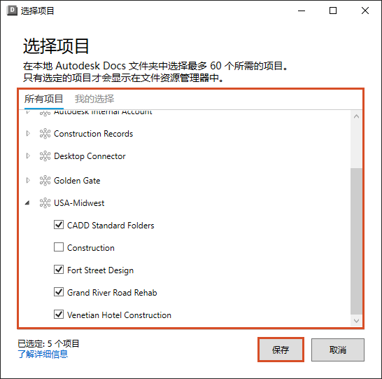

  8. 如果用户是 BIM 360 或 ACC Docs 项目成员,请转到“选择项目”,然后选择要使用的项目。(在主屏幕上选择齿轮图标 Desktop Connector 托盘图标。)
  9. 选择您的项目,单击“保存”,然后单击“关闭”以关闭对话框。
    选择项目

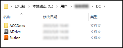

  10. 打开文件资源管理器并导航到 %userprofile%,现在您应该会在以下位置看到您选择的项目:%userprofile%\DC\ACCDocs。
    文件资源管理器
