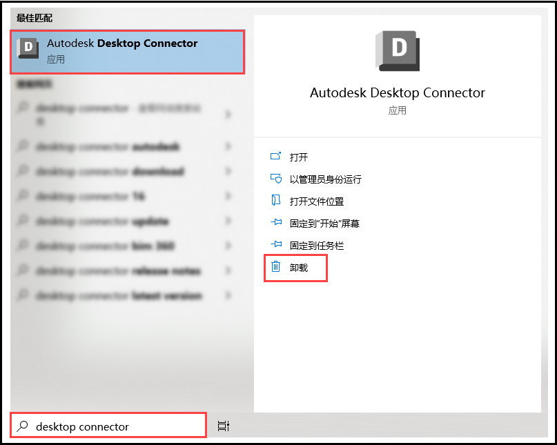

接下来,转到“控制面板”>“所有控制面板项”>“程序和功能”,然后卸载 Desktop Connector。
如果 Desktop Connector 未在 Microsoft 卸载疑难解答程序中列出,请在工具中选择“未列出”,然后使用以下 GUID 代码强制进行清理(每个版本的 GUID 代码都是唯一的):

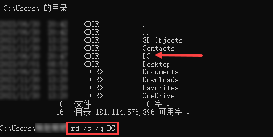

C:\Users\<USERNAME>\AppData\Local\Autodesk\Desktop ConnectorC:\Users\<USERNAME>\AppData\Local\Autodesk\Web Services\DesktopConnectorC:\Program Files\Autodesk\Desktop ConnectorC:\ProgramData\Autodesk\Desktop Connector删除本地 Desktop Connector 工作空间。默认工作空间位置为:
DC。
对于 Desktop Connector v16.x,删除:
C:\Users\<USERNAME>\DC对于 Desktop Connector v15.x,删除:
