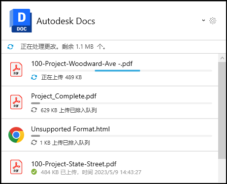

Autodesk Docs 主屏幕
Autodesk Docs 主屏幕直接显示您在过去 24 小时内的活动。
文件和文件夹活动
有关详细信息,请参见 Docs - 主屏幕和活动帮助主题。

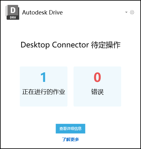

驱动器主屏幕
Drive 主屏幕显示以下各项的总计:
您可以查看任何正在进行的活动,方法是单击“查看详细信息”以访问“待定操作”屏幕。
驱动器主屏幕
有关详细信息,请参见 Drive - 主屏幕和待定操作帮助主题。

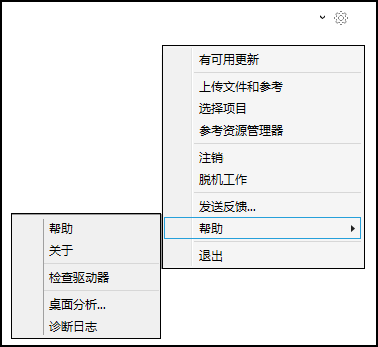

快捷菜单选项
主屏幕包含新菜单选项以及以前直接从托盘图标访问的菜单选项。
主屏幕菜单选项
下表详细介绍了可用的菜单选项,包括它们仅在某些连接的驱动器中可用的情况。单击帮助主题链接可了解详细信息。
菜单选项 操作 帮助主题链接
有可用更新 当有可用的 Desktop Connector 更新时启用。 更新 Desktop Connector
上传文件和参考* 可让您在将文件参考上传到 Docs 之前查看这些参考 Docs - 上传文件和参考
选择项目* 在文件资源管理器中添加或移除项目 管理项目
参考资源管理器 分析和查看参考以解决错误,包括缺失或循环参考 关于参考资源管理器
脱机工作 使用连接器内容,而不连接到云数据。 Docs - 脱机工作
Drive - 脱机工作
Fusion - 脱机工作
注销或登录 登录和注销 Desktop Connector 登录和注销
发送反馈 对您使用 Desktop Connector 的体验进行评级,并向团队发送消息来说明您的体验。 发送反馈
帮助 访问此帮助站点。 Desktop Connector 帮助
退出** 停止 Desktop Connector 运行并移除托盘图标。 退出 Desktop Connector
关于 软件权益。 软件积分和当前版本
检查驱动器 如果您对数据源的访问发生更改,并且还无法查看相关驱动器,则添加连接器。 连接器
桌面分析 选择加入或退出数据收集。 数据分析收集
诊断日志 生成诊断日志以分析 Desktop Connector 的任何意外行为。 报告和诊断日志
