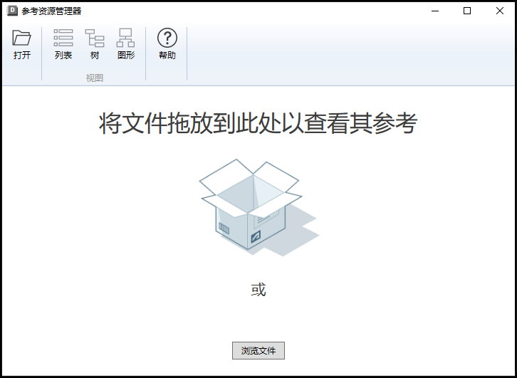

Desktop Connector 可以分析支持参考的设计文件,以了解和收集其参考文件。
您可以使用 Desktop Connector 参考资源管理器在不同数据视图中查看设计文件的参考,以增强您对其关系的了解。此外,还会搜索支持的每个参考文件以查找参考,直到没有更多参考文件或找到了不受支持的文件。
参考资源管理器主页

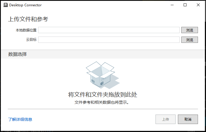

注意:最新版本的 Desktop Connector 中,Autodesk Docs 用户可以使用“上传文件和参考”工具查看和上传包含参考的设计文件。有关详细信息,请参见 Docs - 上传文件和参考帮助主题。
参考资源管理器主页
