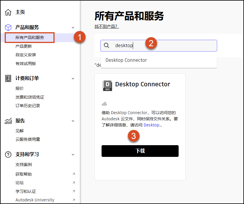

下载安装文件
您可以从以下位置下载 Desktop Connector 安装文件:

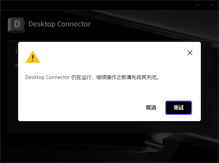

安装已停止
您已尝试安装 Desktop Connector,但收到一条警告,指出 Desktop Connector 仍在运行。

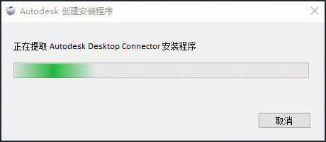

安装程序提取

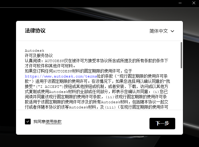

  5. 阅读并选中“我同意使用条款”,然后选择“下一步”
    条款和条件

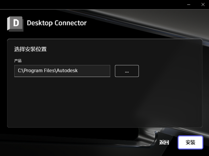

  6. 您可以使用默认的程序文件位置:C:\Program Files\Autodesk\Desktop Connector,也可以更改该位置。
    注意:如果在安装更新(在已安装的应用程序的基础上安装更高版本)期间更改位置,会丢失 Desktop Connector 是处于联机模式还是脱机模式的设置。如果在 Desktop Connector 处于脱机模式且在联机之前向工作空间中添加了新文件,则安装位置会在安装升级期间进行更改。
    • 最佳做法是先脱机再重新联机,以确认将这些文件上传到数据源。
    重要信息:更改此位置不会更改 Desktop Connector 工作空间的存储位置。
    安装位置

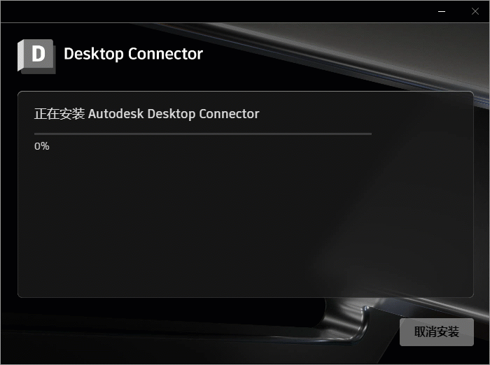

  7. 选择“安装”
    安装完成

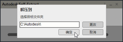

  2. 双击下载的 .exe 文件并允许其提取。
    安装程序提取
