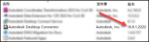

您也可以在“控制面板”>“程序”>“程序和功能”中查看版本号。
控制面板中的安装版本

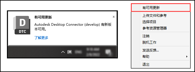

更新通知
当有了新版本的 Desktop Connector 时,Desktop Connector 托盘图标 DC 托盘图标 上会出现一个气泡。
通知更新
具有系统管理员权限的用户可以执行以下任一操作:

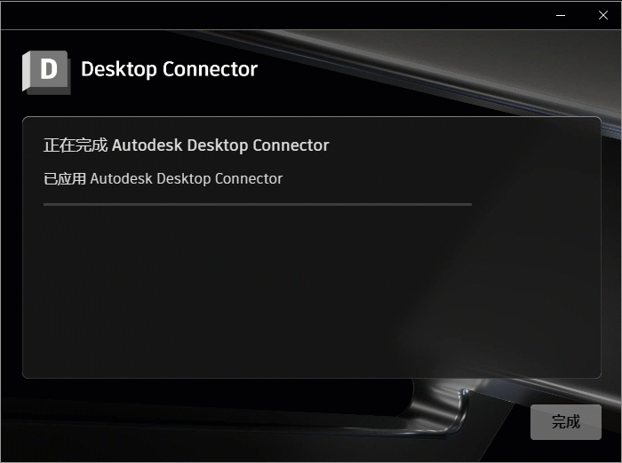

  5. 安装早期版本的 Desktop Connector。当升级成功时,您将收到视觉通知。
    更新已完成
