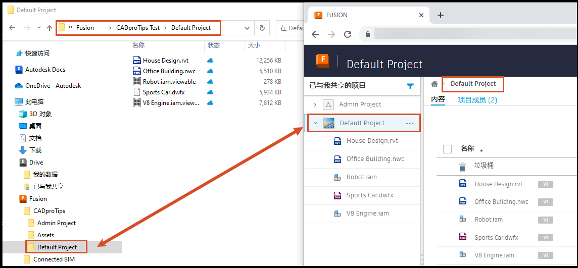

安装 Desktop Connector 后,本地文件夹将添加到您的 Windows 文件资源管理器,表示您可以访问的受支持云数据源。
这些文件夹是连接器,用于复制云项目的文件夹结构。
请参考下图作为 Fusion 的示例:
Fusion 示例驱动器连接器
在本地管理文件
虽然在连接器中复制了文件夹结构,但直到打开文件,才会下载这些文件。
您可以通过连接器打开和添加文件,其方式类似于使用 Windows® 文件资源管理器访问和修改文件和文件夹。这可能包括从其他驱动器拖放文件,或使用外部应用程序并将支持的文件保存到连接器。这些更改将在云数据源中同步和更新。
此功能可让您管理数据或更新文件夹结构,而不必重新启动云数据源应用程序。

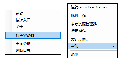

检查 Autodesk Drive 连接器
如果您有权访问 Autodesk Drive,但连接器尚未显示,您可以执行以下步骤来强制其更新:
  1. 在 Desktop Connector 托盘图标 Desktop Connector 图标 上单击鼠标右键。
  2. 选择“帮助”>“检查驱动器”,如图所示。
检查驱动器
