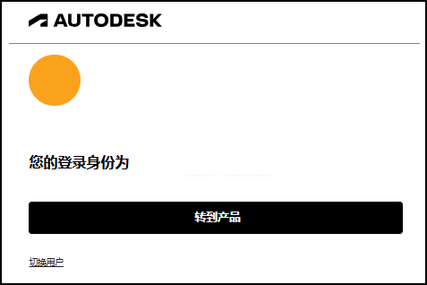

安装后登录
在您安装 Desktop Connector 后,系统会在启动过程中自动要求您登录。只需输入您的 Autodesk 凭据即可开始使用 Desktop Connector。

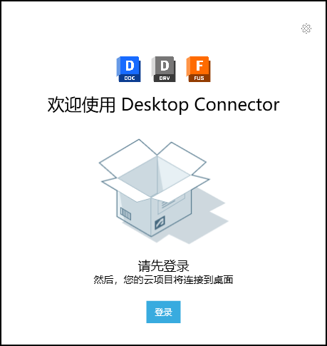

注销后登录
如果您之前已注销,请单击托盘图标,主屏幕将提示您重新登录。
- 单击
- 输入您的 Autodesk 凭据。
或者,您也可以在托盘图标上单击鼠标右键,然后选择
当您注销时正在 Desktop Connector 中同步的更改现在将继续同步到云数据源。
