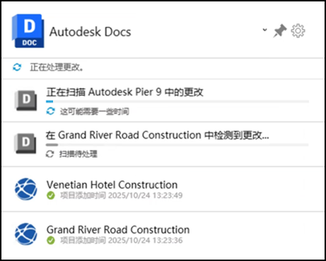

Autodesk Docs 和 Fusion 主屏幕
Autodesk Docs 和 Fusion 主屏幕显示了您在过去 24 小时内的活动。
当您在连接器中添加或移除项目或者修改文件或文件夹时,这些活动将显示在主屏幕中。
您还会在主屏幕中看到“扫描”作业。这些扫描活动:

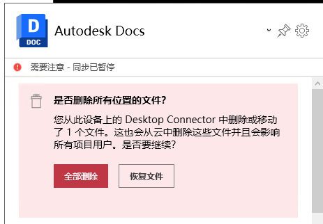

“删除通知”主屏幕
Desktop Connector 会在主屏幕上,针对 Docs 和 Fusion 连接器亮显删除通知。每当您删除文件时,都会显示这些通知,让您进行明确的确认,允许您选择是否继续执行删除操作。
主屏幕将保持打开状态,当您有需要解决的待处理通知时,同步将会暂停。有关删除工作流和恢复选项的完整说明,请参见恢复删除
“删除通知”主屏幕

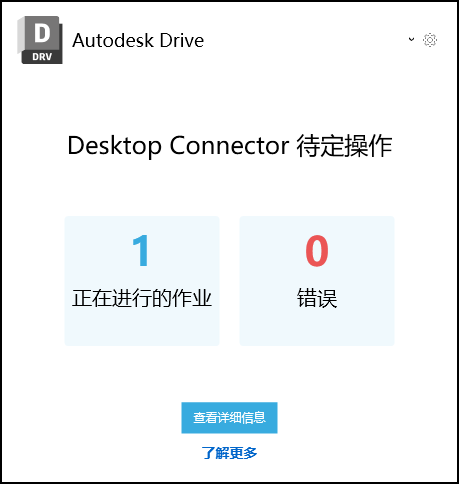

驱动器主屏幕
Drive 主屏幕显示以下各项的总计:
您可以查看任何正在进行的活动,方法是单击“查看详细信息”以访问“待定操作”屏幕。
驱动器主屏幕
有关详细信息,请参见 Drive - 主屏幕和待定操作帮助主题。

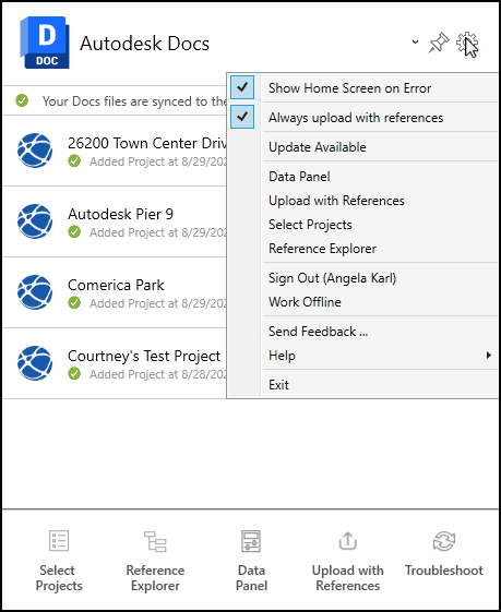

快捷菜单选项
主屏幕菜单选项
下表详细介绍了可用的菜单选项,包括它们仅在某些连接的驱动器中可用的情况。单击帮助主题链接可了解详细信息。
菜单选项 操作 帮助主题链接
有可用更新 当有可用的 Desktop Connector 更新时启用 更新 Desktop Connector
出错时显示主屏幕 用于在同步错误发生时自动显示主屏幕的复选框设置(默认启用) 智能错误通知
始终要求包含参考* 复选框设置,选中后,将文件拖入连接器时,会触发“带参考上传”工作流 自动带参考上传
数据面板* 从 Windows 文件资源管理器查看 Autodesk Docs 和 Fusion 连接驱动器中文件的详细文件信息和基于云的特性 数据面板
带参考上传* 增强的工作流,用于将文件及其参考上传到 Fusion 和 Docs 连接器 带参考上传
选择项目* 在文件资源管理器中添加或移除项目 管理项目
参考资源管理器 分析和查看参考以解决错误,包括缺失或循环参考 关于参考资源管理器
脱机工作 使用连接器内容,而不连接到云数据 Docs - 脱机工作
Drive - 脱机工作
Fusion - 脱机工作
注销或登录 登录和注销 Desktop Connector 登录和注销
发送反馈 对您使用 Desktop Connector 的体验进行评级,并向团队发送消息来说明您的体验 发送反馈
帮助 访问此帮助站点 Desktop Connector 帮助
退出** 停止 Desktop Connector 运行并移除托盘图标 退出 Desktop Connector
关于 软件权益 软件积分和当前版本
检查驱动器 如果您对数据源的访问发生更改,并且还无法查看相关驱动器,则添加连接器。 连接器
桌面分析 选择加入或退出数据收集 数据分析收集
诊断日志 生成诊断日志以分析 Desktop Connector 的任何意外行为 报告和诊断日志
查看处理* 为选定文件在 Autodesk Docs 中手动生成可查看文件 Docs - 管理文件和文件夹
