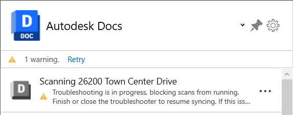

扫描作业 - 警告
当其他活动干扰扫描进程时,您可能会在扫描作业上看到一条警告消息:
- “另一系统活动正在阻止扫描...”- Desktop Connector 正在将云端的更改同步到您的本地工作空间。此同步完成后,扫描将自动继续。
- “正在进行故障排除” - Desktop Connector 正在积极排查某个问题。故障排除完成后,扫描将恢复。
- “检测到活动。用户活动暂停后,扫描将继续。” - 您正在文件中进行操作。您暂停工作后,扫描将自动恢复。
