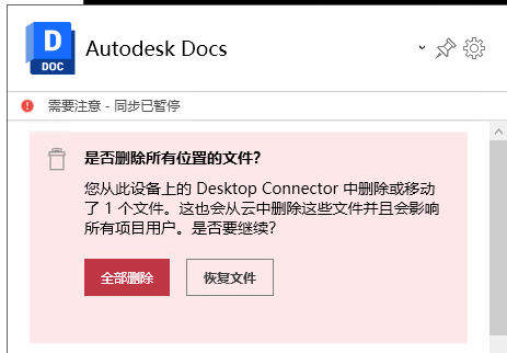

保存文件后显示删除通知
某些编写应用程序通过删除原始文件并创建新文件来保存文件。该行为有两个潜在症状需要注意:
  1. 在云中,文件将重置回版本 1
  2. 用户可能会看到针对正在删除的旧文件的删除通知
Desktop Connector 主屏幕中的“删除通知”对话框
Desktop Connector 对我们已知会导致此情况的应用程序进行了特殊处理。如果您遇到此行为,请与 Autodesk 支持人员联系,看看我们是否可以为您的应用程序提供特殊处理。
