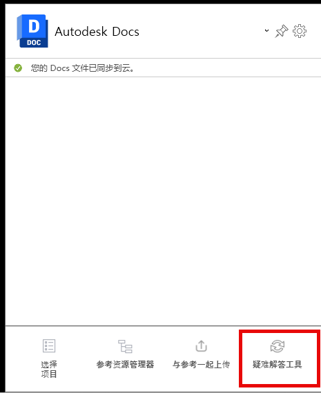

  1. 从 Desktop Connector 主屏幕访问疑难解答工具。
    Desktop Connector 主屏幕中的疑难解答工具选择

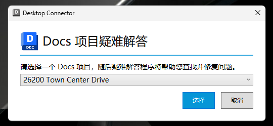

  2. 选择要扫描的项目。
    疑难解答工具中的项目选择屏幕
