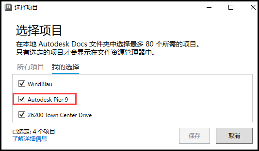

  1. 单击一个中心以查看相关的项目。
  2. 选择您的项目(您最多可以选择 80 个项目)。
    选择项目
  3. 单击“保存”

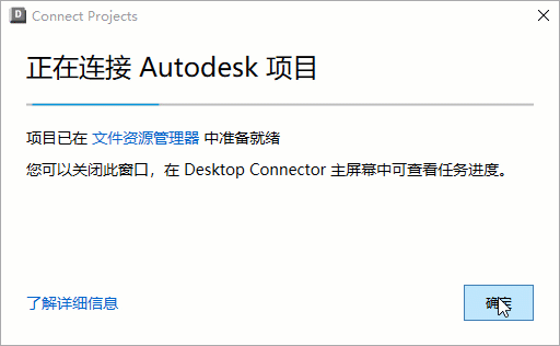

    文件资源管理器中的项目
    您的项目将开始添加到文件资源管理器。
  4. 单击“确定”以关闭对话框。

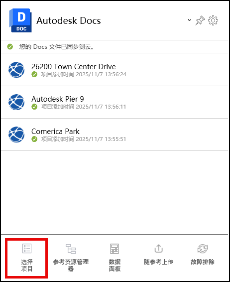

您可以通过访问主屏幕中的“选择项目”菜单选项,随时在 Forma 或 Fusion 连接器中添加或移除项目。
  1. 在 Desktop Connector 托盘图标 DC 默认图标 上单击鼠标右键。
  2. 单击“选择项目”
    选择项目

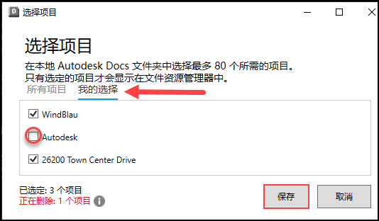

    您将看到用于初始项目选择的同一对话框。您可以查看以下选项卡:
    • 所有项目:显示您参与的所有项目,包括您已选择的项目。
    • 我的选择:仅显示已添加的项目。
    我的选择
  3. 选择要添加的项目,或取消选择项目以将其从相关 Forma 或 Fusion 连接器中移除。
    重要信息:存在取消选择项目并丢失未同步数据的风险。有关取消选择项目的其他信息,请参见收集和查看同步数据部分。
    如果您取消选择某个项目,则整个项目(包括所有文件夹和文件)都会从本地驱动器中移除。不过,所有项目数据都会保留在云中,以后您可以选择这些数据以将其添加到连接器。
  4. 单击“保存”
