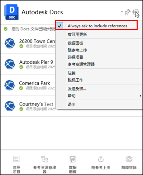

Desktop Connector 现在包含一项“始终要求包含参考”设置,当您在文件资源管理器中将文件拖放到 Forma 或 Fusion 连接器中时,该设置会自动触发“带参考上传”工作流。
此设置默认处于启用状态,并全局应用于 Fusion 和 Forma 连接器。
若要禁用自动带参考上传,请执行以下操作:
  1. 单击 Desktop Connector 托盘图标 Desktop Connector 托盘图标
  2. 通过主屏幕中的齿轮图标访问“设置”
  3. 切换“始终要求包含参考”复选框的状态以启用或禁用自动触发
    始终带参考上传
启用后:将任何文件或文件夹拖动到连接器驱动器中时,系统会始终询问您是否要带参考上传,而不是执行简单的上传。

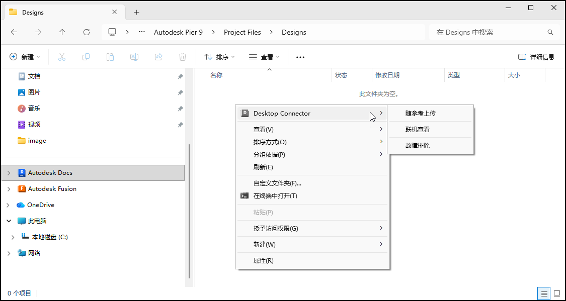

从文件资源管理器中
  1. 导航到 Fusion 或 Docs 连接驱动器中所需的上传位置
  2. 在空白处单击鼠标右键
  3. 选择“Desktop Connector”>“带参考上传”
    带参考上传右键单击命令

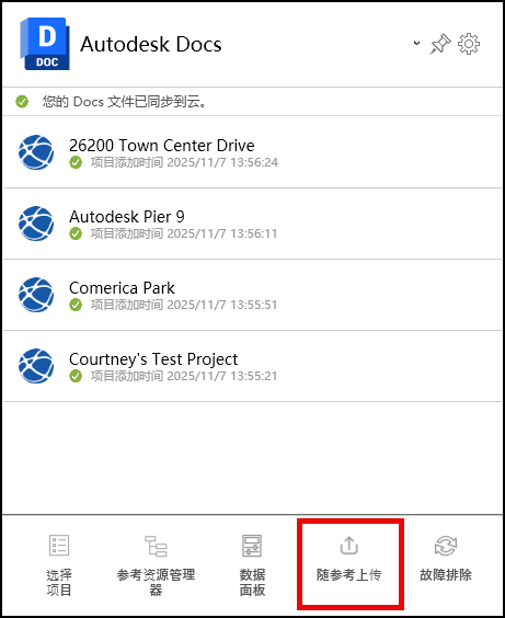

从 Desktop Connector 主屏幕中
  2. 如果您有多个连接器,请选择一个(Forma 或 Fusion)
  3. 从主屏幕中单击“带参考上传”
    带参考上传的主屏幕

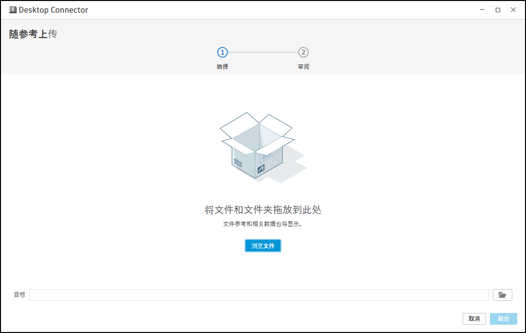

第 1 步:选择文件并配置
带参考上传的选择屏幕
添加要上传的文件

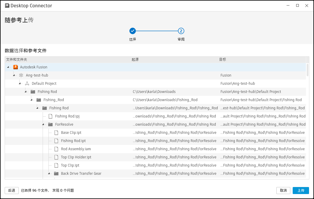

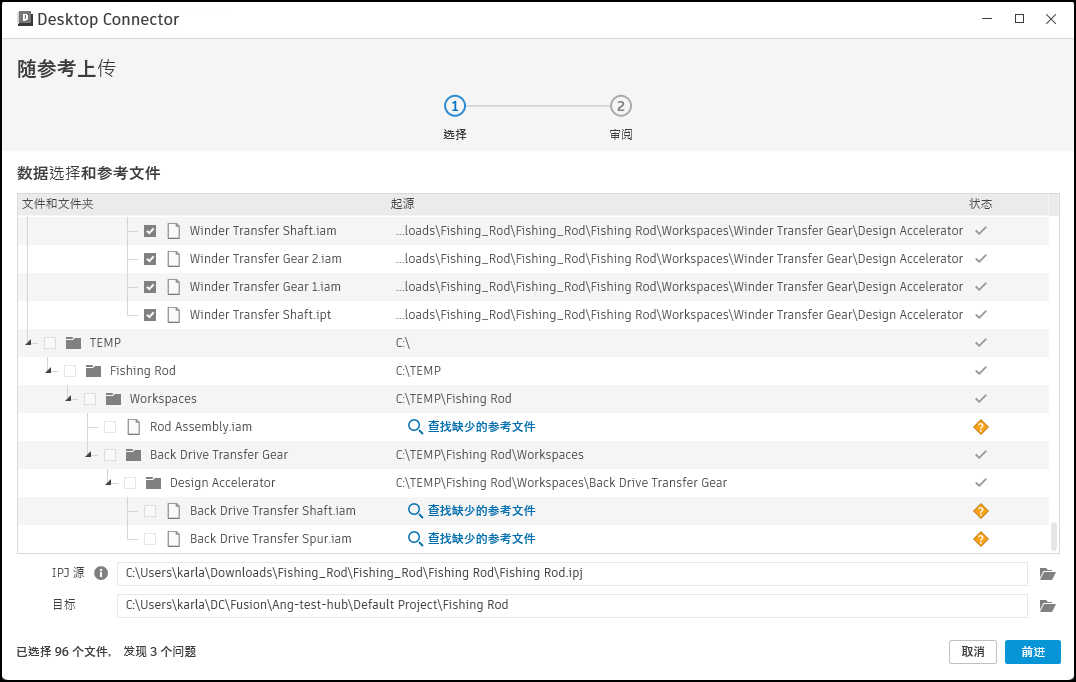

检查文件树
树视图将显示:

第 2 步:检查上传计划
带参考上传的检查屏幕
“检查”页面显示了最终上传计划:

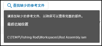

第 3 步:处理缺少参考
如果检测到缺少参考,您会看到一条警告,指明了无法找到的参考:
缺少参考警告
选项:

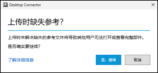

如果您选择继续操作而不解析缺少的参考,则会看到一个额外的确认对话框:
上传时缺少参考确认
使用“查找缺少的参考文件”
当您单击“查找缺少的参考文件”时,Desktop Connector 将:
  1. 允许文件浏览 - 可让您导航以找到缺少的参考文件
  2. 启用文件替换 - 将缺少的参考替换为新位置的正确文件
  3. 更新参考路径 - 自动更新设计文件以指向新找到的文件
  4. 验证连接 - 先验证现在是否找到了所有参考,然后再继续
这一增强的工作流可确保您上传的设计文件保持其所有关键关系和依赖关系,从而防止云数据中的链接损坏。
自动参考解析
当您成功找到缺少的参考文件时,Desktop Connector 可以自动应用同一位置来解析其他缺少的参考:
使用同一文件夹对话框
在以下情况下,将显示“是否对其他缺少的参考使用同一文件夹?”对话框
对话框选项
当移动了整个项目文件夹时,或者在处理多个参考文件存储在公共目录结构中的项目时,此功能特别有用。
