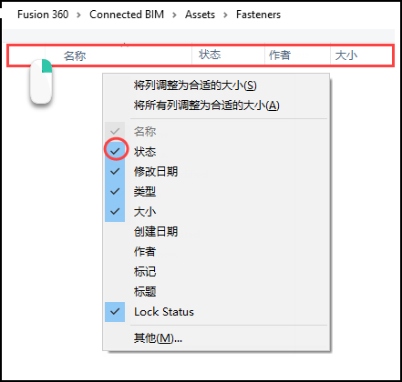

使用下图可确定文件的不同图标的含义,如文件资源管理器中“状态”列下所示。
图标 |
标签 |
说明 |
新建 |
本地文件尚未上传。 |
已同步 |
本地文件与数据源中的文件是同步最新的。 |
联机 |
文件尚未下载到本地(将按需下载文件)。 |
已修改 |
已在本地修改现有文件,且未上传修改。 |
冲突 |
既在本地又在数据源中对文件进行了编辑。下次读取文件时,本地文件将被发送至回收站。 |
过时 |
本地文件的版本比云中的版本低(将按需下载文件)。 |
错误 |
获取本地文件状态值时出错。 |
