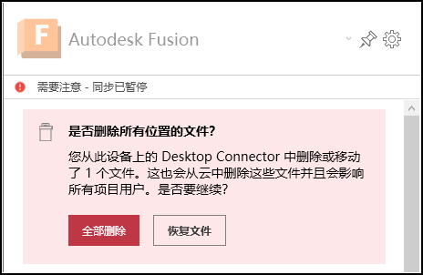

删除
在文件或文件夹上单击鼠标右键,然后选择“删除”,以从连接器云数据源中永久删除相关文件或文件夹。此操作将从本地计算机和云中移除文件。
删除工作流将在 Desktop Connector 主屏幕上触发确认对话框。
如果您希望节省本地计算机上的空间,请改用释放空间。使用“删除”将从本地计算机和云中永久移除文件。
警告: 请勿删除项目级文件夹。此外,项目本身无法删除,但删除项目级文件夹会同时删除该文件夹内的所有文件,且这些文件可能无法恢复。
Fusion 删除警告

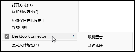

释放空间
如果磁盘空间不足,可以对文件或文件夹使用右键单击“释放空间”命令,从连接器中删除文件的本地副本。
注意:受影响的文件不得在应用程序中打开或仍在“待定操作”中处理。
例如,您可能希望将项目的文件夹和文件结构保留在连接器上,但移除所有下载的文件。您可以选择顶级文件夹,然后使用“释放空间”在本地移除所有项目文件。
注意:此命令仅移除每个文件的本地副本。文件在云数据源中仍然可用。若要从磁盘和云数据源中永久移除文件,请改用右键单击“删除”命令。
其他右键单击命令
在文件或文件夹上单击鼠标右键可查看所有可用的命令:
