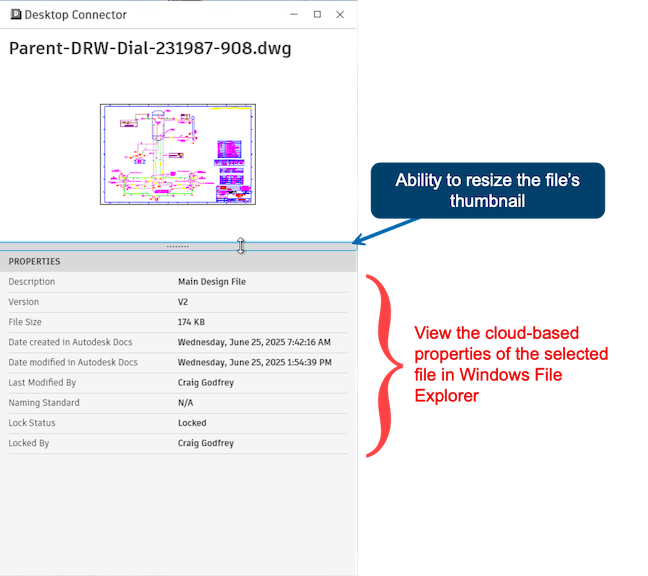

数据面板是 Desktop Connector 中的一项功能,可显示 Autodesk Forma 或 Autodesk Fusion 连接驱动器中文件的基于云的特性和元数据。当您在 Windows 文件资源管理器中选择一个文件时,数据面板将自动显示有关该文件的详细信息,而不要求您将其打开。
主要优势:
- 即时文件洞察 - 一目了然地查看版本号、描述、锁定状态和其他元数据
- 视觉识别 - 查看文件缩略图以便快速识别
- 简化工作流 - 无需离开文件资源管理器即可访问云特性
- 高效浏览 - 搜索特定内容时快速评估多个文件

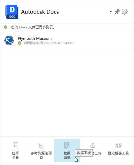

启动 Desktop Connector(如果它尚未运行)
单击 Desktop Connector 托盘图标
以打开 Desktop Connector 主屏幕
选择主屏幕上的“数据面板”,或者选择齿轮图标下的“数据面板”
数据面板将作为一个单独的窗口打开,可以调整其大小并将其移动到屏幕上的任意位置

可用特性
数据面板将显示每个选定文件的以下信息:
- 描述 - 有关文件的附加信息,对于具有技术性或数字名称的文件特别有用
- 版本 - 上传到 Forma 的版本数
- Forma 中的创建日期 - 将第一个版本上传到 Forma 的时间
- Forma 中的修改日期 - 将最新版本上传到 Forma 的时间
- 上次修改者 - 将最新版本上传到 Forma 的人员
- 锁定状态 - 文件是已锁定还是可供编辑
- 锁定者 - 当前锁定文件的人员(如果适用)
- 命名标准 - 文件是否符合文件夹命名标准(如果已应用)
- Revit 云模型 - 在查看 Revit 文件时识别 Revit 云模型文件
- 文件缩略图 - 文件内容的可视化预览
