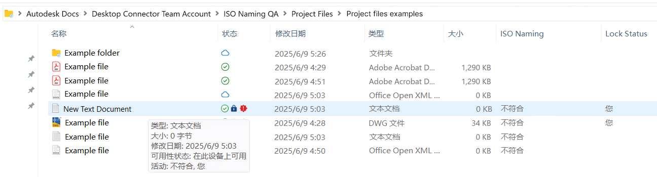

在 Desktop Connector 中创建需应用命名标准的新文件夹时,不合规文件夹图标可能不会立即显示。您可能需要多次刷新 Windows 文件资源管理器,该图标才会正常显示。即使图标显示延迟,所有其他命名标准功能(如命名验证器和合规性状态列)仍可正常使用。
当您上传文件或进行影响文件命名标准合规性的更改时,文件资源管理器“状态”列中的合规图标可能需要最多 30 秒才会更新。此属正常现象,不会影响底层合规检查或命名验证器的使用功能。

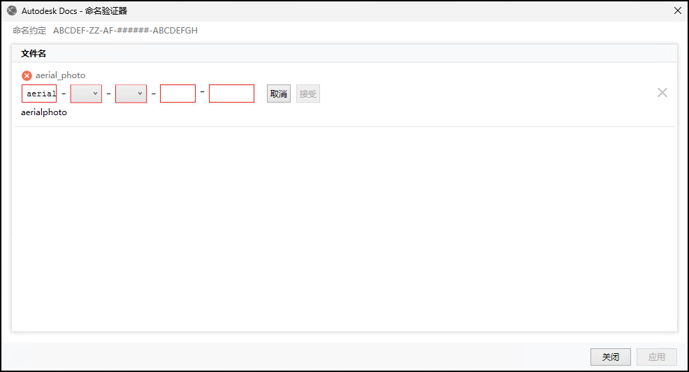

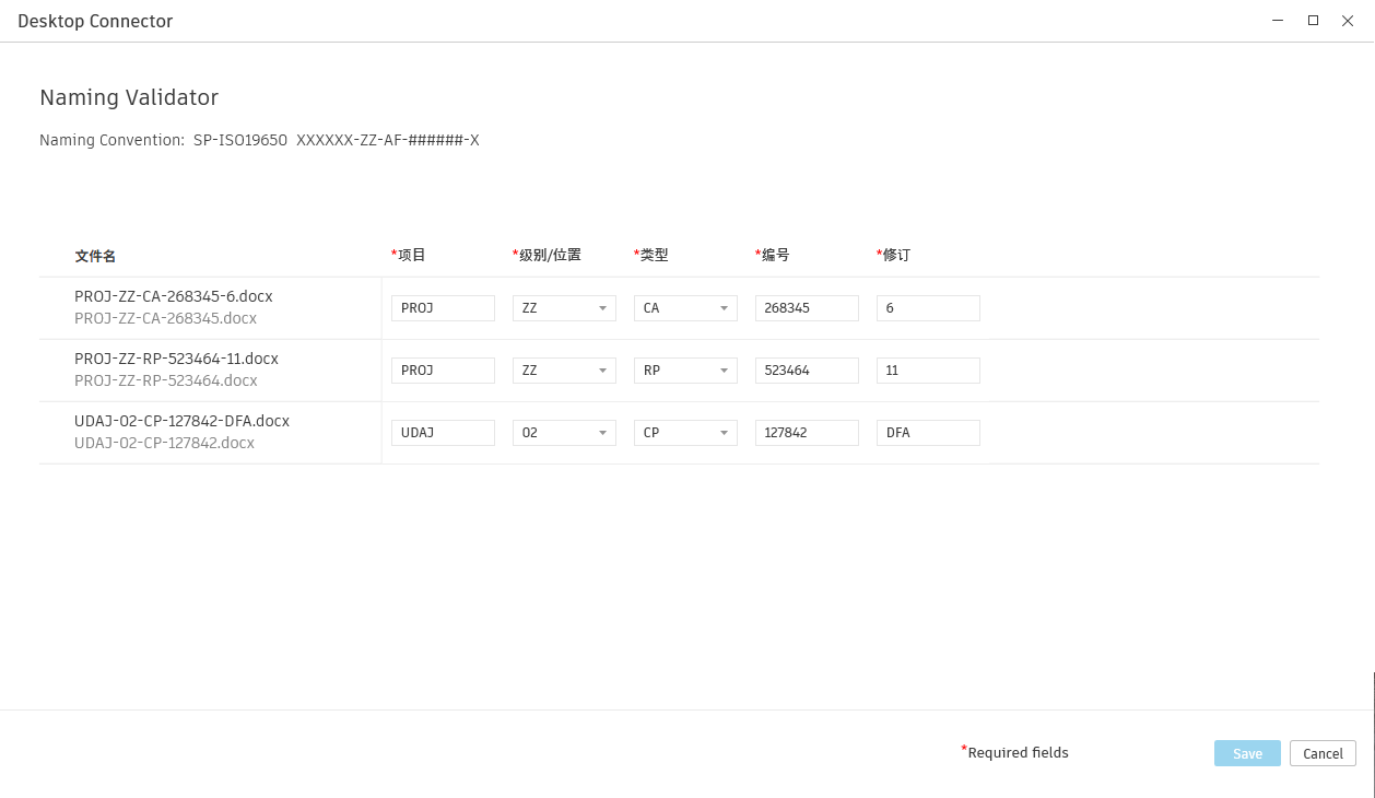

命名验证器
命名验证器是 Desktop Connector 中的一个工具,可根据 Autodesk Docs 上由管理员设置的命名标准检查文件和文件夹名称。它可以帮助您更正不符合要求的名称,确保您的文件为上传或共享做好准备。
命名验证器
您可以通过两种方式使用命名验证器:
从文件资源管理器中(批量重命名)
从主屏幕上(单个文件)

命名标准图标
在 Desktop Connector v15.x 中,实施了命名标准的文件夹将在文件资源管理器中显示以下图标 文件夹图标

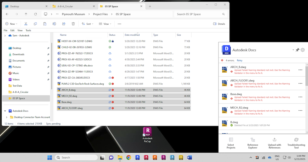

不符合要求的文件将在“状态”属性列中显示图标 警告图标,指示它们不符合要求。
已启用暂存区域
当暂存区域处于启用状态时,不符合要求的文件将继续显示在连接器的相关强制文件夹中。
在 Web 上的 BIM 360 中的 Document ManagementAutodesk Docs 中的“文件”工具中,这些不符合要求的文件不会显示在文件夹中,直到项目管理员在暂存区域中对其重命名。

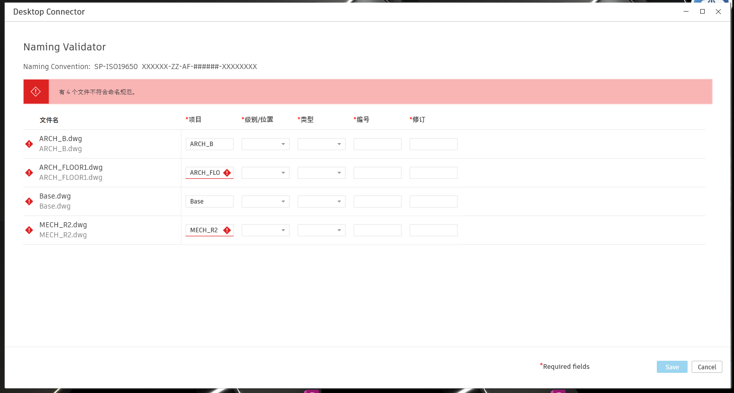

重命名不符合要求的文件
可以使用命名验证器在连接器中重命名不符合要求的文件。
注意:您需要相关权限才能重命名文件。
  1. 在不符合要求的文件上单击鼠标右键。
  2. 单击“重命名”。命名验证器将打开并显示重命名文件时需要遵循的命名约定。命名验证器
  3. 重命名文件。当文件名符合要求时,验证器中会显示一个绿色对勾图标 绿色对勾图标
  4. 单击“应用”
文件将:
