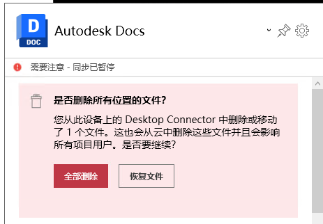

删除
在文件或文件夹上单击鼠标右键,然后选择“删除”,以从连接器云数据源中删除相关文件或文件夹。删除后,您将在 Desktop Connector 主屏幕上收到删除确认消息。如果已确认,删除操作将从本地计算机和云中移除文件。
如果您希望节省本地计算机上的空间,请改用释放空间。使用“删除”将从本地计算机和云中移除文件。
警告: 请勿删除项目级文件夹。虽然无法在云中删除项目本身,但如果选择并删除项目级文件夹,将删除该项目中的所有文件。
删除通知
在脱机工作模式下删除
脱机工作模式下删除的文件只会从连接器中移除。文件或文件夹删除将不同步,它们将保留在云数据源中。
在要从连接器中移除的文件或文件夹上单击鼠标右键,然后选择“删除本地对象”。文件或文件夹会从本地连接器中移除,但会保留在数据源中。

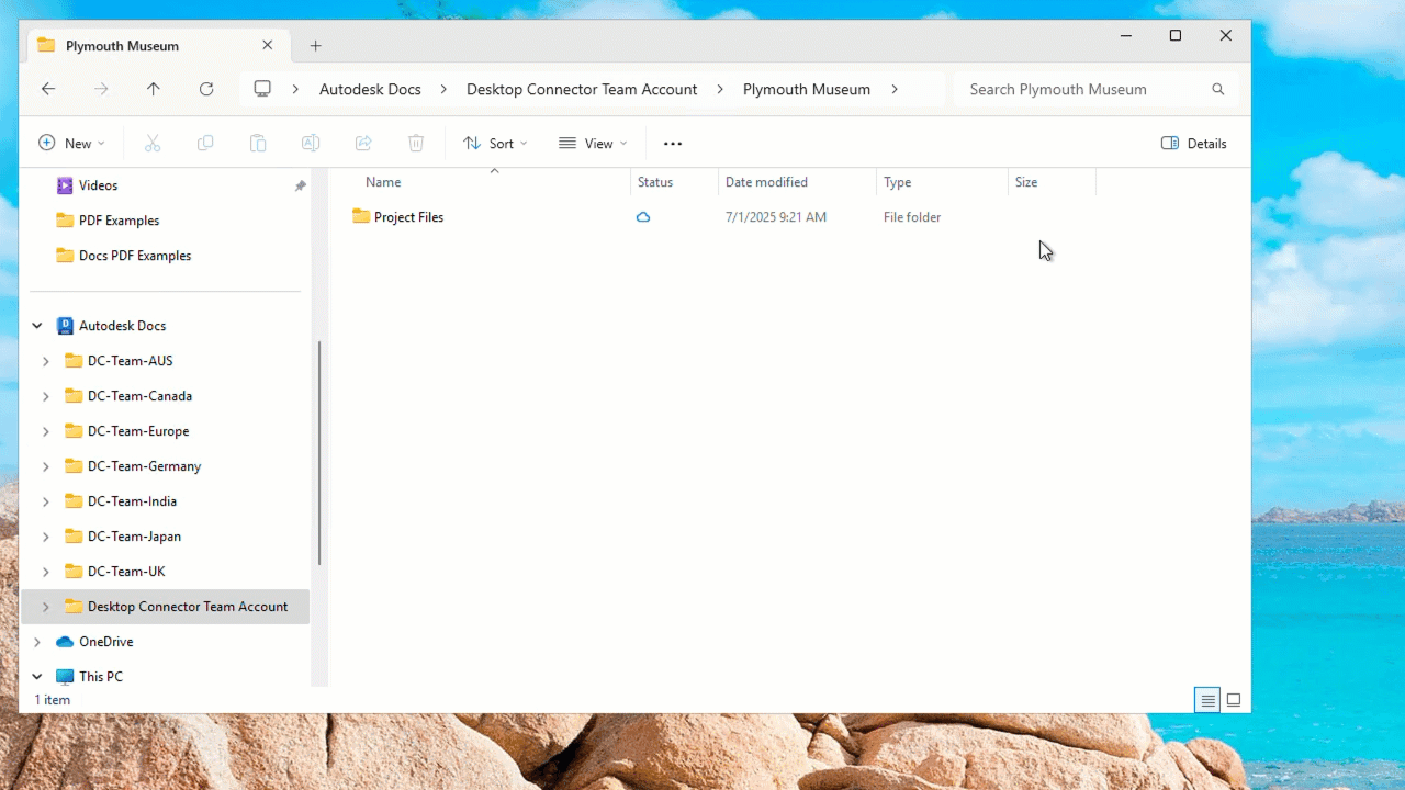

您可以自定义哪些特性和列显示在 Desktop Connector 的文件资源管理器视图中,以更好地满足您的工作流需求。以下步骤也在下面的动画指南中进行了演示。
目前,Desktop Connector 无法在安装期间自动设置视图中的自定义特性。但是,您可以使用 Windows 文件资源管理器的“视图”选项来手动配置这些设置。
若要自定义显示哪些特性,请执行以下操作:
  1. 在文件资源管理器中导航到您的 Desktop Connector 文件夹
  2. 在列标题(“名称”、“修改日期”、“类型”、“大小”等)上单击鼠标右键
  3. 单击要显示或隐藏的特性
  4. “选择详细信息”对话框中,选中或取消选中要显示或隐藏的特性
  5. 将特性拖动到所需的顺序
  6. 如果您希望此视图在文件夹结构中向下传播,请选择位于特性正上方的三点菜单
  7. 选择“选项”
  8. 选择“视图”选项卡
  9. 选择“应用到文件夹”
  10. 出现提示时回答“是”,然后单击“确定”
    在文件资源管理器中设置特性

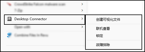

Desktop Connector 右键单击命令
安装 Desktop Connector 16.10.x 及更高版本后,右键单击菜单中将提供以下命令。
注意:
如果 Desktop Connector 以提升权限运行,则不会显示 Desktop Connector 右键单击命令,因为这不受支持。了解有关不支持的工作流的详细信息
在一个文件上单击鼠标右键,然后从 Desktop Connector 菜单中选择一个命令。
右键单击命令
从版本 17.1 开始,Desktop Connector 菜单项直接出现在 Windows 11 上下文菜单中,您无需单击“显示更多选项”。

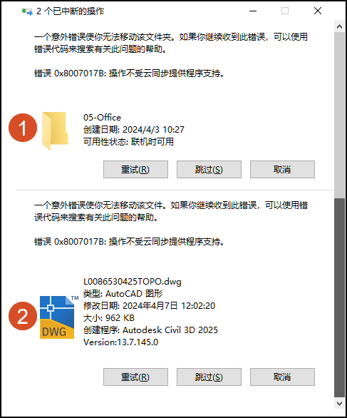

在项目之间移动文件和文件夹
重要信息:从 16.1 版本开始,Desktop Connector 不允许将文件/文件夹从一个项目移至另一个项目。尝试在项目之间移动时,系统将显示一个对话框,指出“一个意外错误使您无法复制文件”。不过,作为替代解决方案,可以在项目之间复制文件/文件夹。
