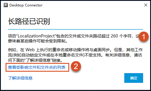

Desktop Connector 提供了通知和工具来帮助用户管理长路径。添加项目时,如果发现长路径,将提供以下信息:
长路径已识别
为解决冲突,建议通过相应的 Web 界面(Autodesk Docs 或 Fusion)缩短文件夹层级结构以及文件或文件夹的名称。您也可以使用“更改工作空间”命令缩短本地缓存的默认路径长度,从而防止长路径问题。有关详细信息,请参见防止长路径问题
选择“查看受影响文件和文件夹的列表”时,将打开一个文本文件,其中列出了所有有问题的文件/文件夹。或者,您可以导航到包含长路径信息的文件夹,如图所示。

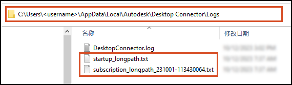

提示:通过导航到 Desktop Connector 日志位置 (C:\Users\<username>\AppData\Local\Autodesk\Desktop Connector\Logs) 并查看文本文件,可随时找到长路径信息,如下图所示。
