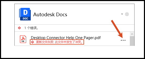

Autodesk Docs 和 Fusion 主屏幕显示了正在排入队列、正在处理和已完成的同步活动。在主屏幕中,您还可以查看文件和文件夹同步错误,并选择选项来尝试解决这些错误。
当某个文件或文件夹出错时,它将显示一个红色 DC 错误图标 图标,并将该文件或文件夹移至主屏幕活动的顶部。将光标悬停在截断的文件或文件夹错误消息上可阅读错误的完整详细信息。
将光标悬停在消息上

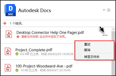

重试、撤消和转至文件夹
如果文件或文件夹中的错误未通过自动重试解决,则可以使用“更多”菜单 椭圆图标 浏览其他选项。
