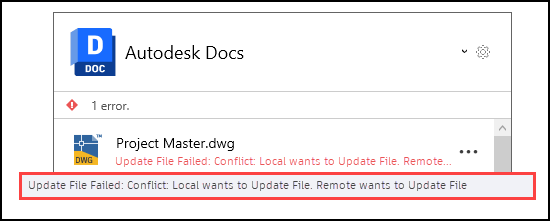

Autodesk Docs 和 Fusion 主屏幕将标识并显示任何文件和文件夹同步冲突。当您在连接器中修改了某个文件或文件夹,而其他项目成员在云中同时修改了同一文件或文件夹时,通常会发生这些冲突。
主屏幕标识这些冲突后,解决工作流允许您选择要保留的更改。

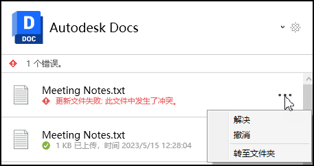

冲突通知
如果有冲突的文件或文件夹,您会在主屏幕中看到冲突错误通知 DC 错误图标

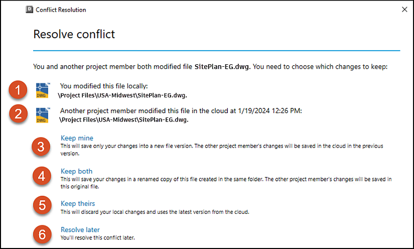

此时将打开冲突解决对话框。
冲突解决方案
该对话框显示了冲突的详细信息,包括:
  1. 包括文件或文件夹名称在内的操作发生冲突,指出您在本地修改了文件。
  2. 包括 date|time|folder path 在内的文件或文件夹信息,告知您其他成员修改了文件或文件夹。然后,您将有四个选项可供选择。
  3. 保留我的:此选项会将您的更改保存到新文件版本中。其他项目成员的更改将保存在云中的早期版本中。
  4. 保留两者:此选项将放弃您的本地更改,并使用云中的最新版本。
  5. 保留他们的:此选项将放弃您的更改,并使用云中的最新版本。
  6. 稍后解决:您将稍后解决此冲突。不过,在您解决此冲突错误之前,它将一直留在主屏幕上。
转至文件夹
“更多”菜单 省略号 还包含“转至文件夹”
您可以选择“转至文件夹”以打开冲突的文件或文件夹所在的文件夹。
