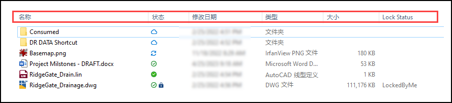

您可以在文件资源管理器中查看项目文件夹和文件属性。属性将显示为列标题,并且在信息可用的位置会填充值。
视图属性
显示的默认属性包括:
显示属性

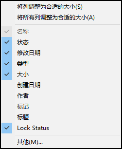

除了默认属性之外,您还可以在列标题上单击鼠标右键,然后选择要在当前文件夹中显示的额外属性。
属性值选择

状态图标
“状态”列属性显示图标来表明文件和文件夹的状态。
