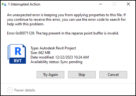

文件未同步/下载(从云)
尝试在设备上下载、打开或存储 .RVT 文件时,系统显示错误消息。该消息被识别为 Tag Error,并且您将收到以下警告:
Revit 错误
您可以尝试以下步骤来解决该错误:
  1. 运行 chkdsk C: /f /r 以修复文件特性。
  2. 选择“释放空间”,然后选择“始终保留在此设备上”
  3. 删除项目,然后重新添加项目。
重要信息:请记住,步骤 3 将从本地磁盘中永久删除项目文件(不会删除云文件)。
